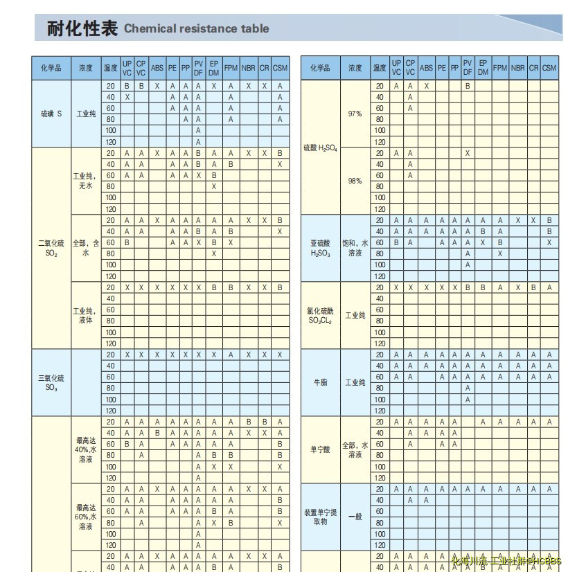

UPVCCPVCPPHPVDFVIP会员 VIP会员 | 显示全部楼层       最后访问IP江苏省
用cpvc工业级材质的吧 保险一些 111.png    cpvc耐温75度  有压力的情况下到不到  upvc工业级 耐温65度
