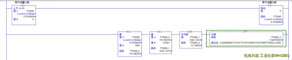

[求助] 威力巴流量计测量蒸汽流量问题

简介--yangxping 发表于 2019-11-4 20:06 这个怎么判断? 现场检查仪表采用的是差压变送器,输出4-20mA信号,不能确定是不是威力巴流量计,暂时假定是吧,那是不是威力巴流量计都要这样换算出实际流量呢,最后一步CPT计算 ...-登录查看全文

简介--问题已解决,就是套用孔板流量计的计算公式 登录/注册后可看大图 0.webp (1.35 KB, 下载次数: 2) 下载附件  保存到相册 孔板简易计算公式 2019-11-12 10:00 上传 // [预览] strp ...-登录查看全文

简介--差压式流量计如果表头不开方,则会在DCS端开方的,从组态来看,这是在DCS端开方的-登录查看全文
