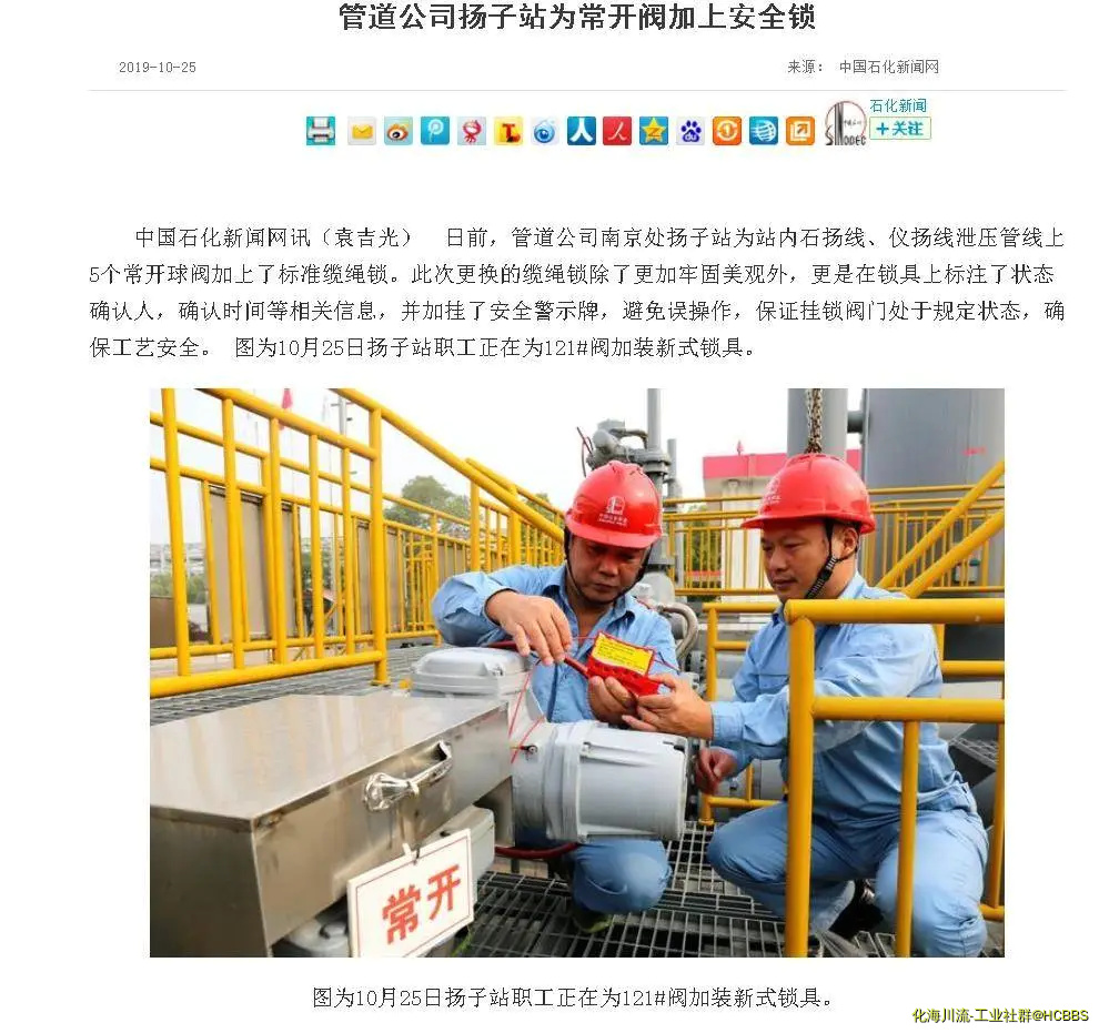

[资源分享] 【海川它山之石】看看人家是怎么给阀门上锁

这样给阀门上锁可以吗????

这个太正规了
发表于 2019-11-3 17:24:18
您是觉得那箱盖无法全打开么?
我想大概是视觉错觉造成的,箱子的后面可能不在栏杆的正面,只是看着像被栏杆挡住了,实际上没挡住。
发表于 2019-11-3 19:48:36
刚好一个小平台,安全帽、眼镜、随身带的记事本之类的,都可以丢上去。 如果实在闲的没事,在上面摊个鸡蛋。  详情 回复 发表于 2019-11-4 09:32
lovelife1997VIP会员 VIP会员 | 显示全部楼层       最后访问IP陕西省
得员工多么手长,多么好动,得不守规则的人得多少,流程管理程序管理得多没有成绩,才无奈的想把什么都锁进去关起来。。。。里里外外上上下下才吃的下睡的着没恶梦。。。这样真的万无一失?好讽刺。
或者闲的哗众取宠搞安全创新?!可这种创新。。。。人家高兴就好。不深度评论了。

这么做真的好么?我不信现场有多少人手闲到没事去动动阀门去
发表于 2019-11-4 09:25:44
十年前一个项目做水压试验时,有人走路嫌隔离球阀的手柄碍事,把阀门手柄打开,走过去后再关回去。搞得压力降低,工人到处查漏找不到,重新打压。  详情 回复 发表于 2019-11-4 09:30
海川顾问组(海友)  |  头衔:  【海川资深技术人员】
如果实在闲的没事,在上面摊个鸡蛋。

重点部位可以,没必要是个阀门就挂牌上锁
发表于 2019-11-4 09:34:56
应该是尊重PID上的标准,LO,或者LC的上锁,CSC或者CSO的铅封。
发表于 2019-11-4 09:56:38
CSC或者CSO的是什么状态???  详情 回复 发表于 2019-11-4 10:20

CSC或者CSO的是什么状态???
发表于 2019-11-4 10:20:53
沙漠里的游鱼 发表于 2019-11-4 10:20
CSC或者CSO的是什么状态???
LO,或者LC,防止对阀门的误操作是最高级别,就是直接上锁,如上图;CSC或者CSO是次一级别,打上铅封或者用海关锁锁上就可以,当然都得标注开关标志。
