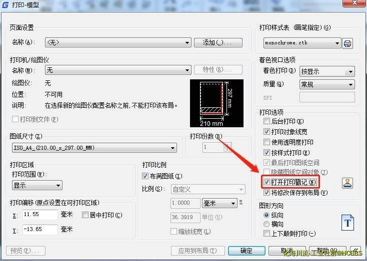

在使用浩辰CAD打印图纸的过程中,有些设计师会想要在图纸上添加打印戳记,这个时候该怎么进行操作呢?接下来就给大家详细介绍一下浩辰CAD制图软件中添加打印戳记的操作方法吧!
浩辰CAD制图软件中添加打印戳记的操作步骤:
首先打开浩辰CAD制图软件,然后同时按住Ctrl+P打开【打印-模型】对话框,在【打印选项】下勾选【打开打印戳记】。如下图所示:
点击【打开打印戳记】后,后面会出现【打印戳记设置】按钮,点击【打印戳记按钮】打开【打印戳记】对话框。如下图所示:
在【打印戳记】对话框中,可以勾选一些预设的戳记,如图形名、设备名、布局名称、图纸尺寸、日期和时间、打印比例、登录名等。点击【用户定义的字段】下的【添加/编辑】按钮可以添加自己需要的特殊戳记。打印戳记的参数还可以保存然后在打印其他图纸时加载。如下图所示:
单击对话框底部的【高级】按钮,会弹出【高级选项】对话框,可以设置戳记在图纸中的位置,字体、单位等等参数。
