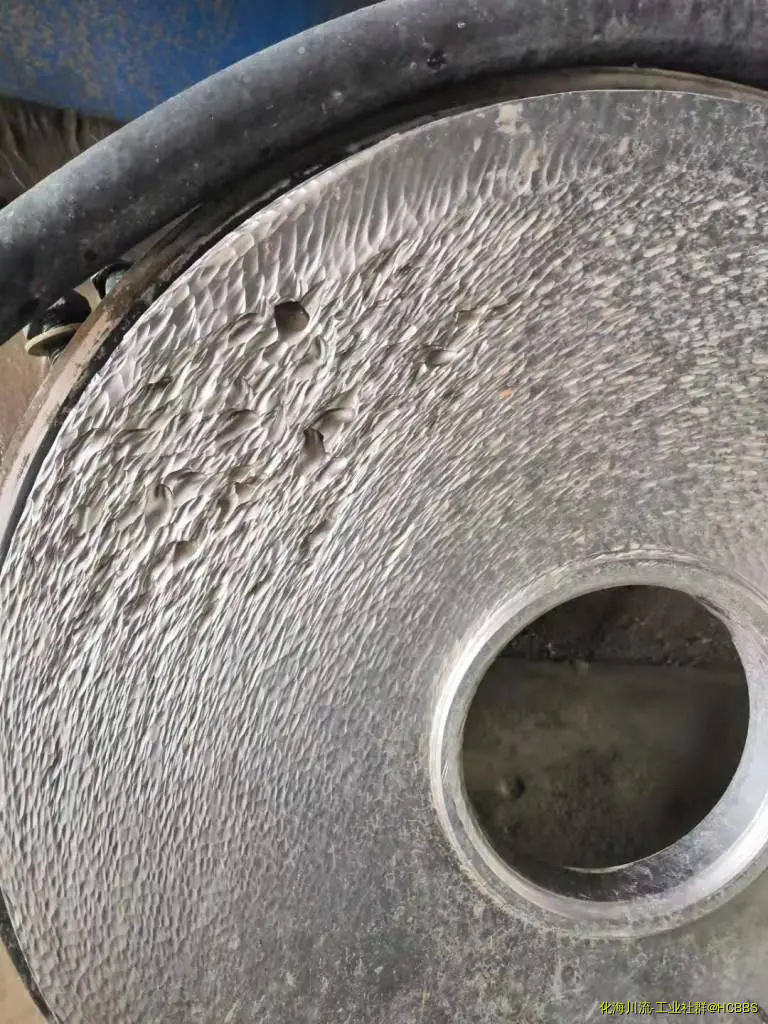

请各位大神分析一下渣浆泵局部磨损的原因和解决办法,铝精矿,用了3个月,PH8,出现局部严重磨损

Cr含量多少?你也是做泵企业吧?
24左右

铸造材质问题有一些,是否考虑其他材质的叶轮。腐蚀方面要考虑。

1. 选用低转速
2. 根据磨料硬度,选用以刚克刚,或以柔克刚两种选材思路
2.1. 以刚克刚:泵流道材质的硬度高于磨料硬度
2.2. 以柔克刚:选用粘性材料抵御磨料,例:炼油行业催化裂化装置油浆泵输送带催化剂颗粒的油浆,采用了粘性较大金属材质作为流道用材,提高了使用寿命

这个感觉好像不是腐蚀吧?

我们用的液下除尘水泵用的Cr30A
