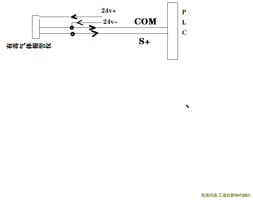

   在现场调试遇到如下问题,没想明白,还请指点。。。现场一有毒气体报警器为三线制配线,系统原有接线见图片(PLC采用信号输入采用无源接线)。把系统原有的2根进PLC的信号线取出接入隔离安全栅输入端后(安全栅单独24v供电),发现输出端的信号变大了,由原来输入3.7mA变为4.5mA,改为一进2出隔离栅后,输入输出大小保持一样。2天后再次到现场测量发现先前的隔离栅也不能保持输入输出信号一样了,此时输入4.1mA输出变为3.7mA。换上前面的隔离式安全栅再次测试,发现信号也是变小。通过信号发生器直接给安全栅输入端信号输出端能保证信号与输入一样。没想明白啊!!!

你可以检查下安全栅设置,是0-20MA还是4-20MA。硬件应该没问题看设置吧

硬件确定是4-20MA的,这个绝对不会错

另外请哪位大侠指点一下,安全栅与现场仪表阻抗如何匹配?有啥学习参考资料没?
上面那个问题,我直接把有毒气体报警仪接入三线制安全栅,仪表由安全栅供电后,发现安全栅与仪表连接端的电压下降到了6V,仪表不能正常工作,怀疑是该三线制安全栅仪表侧的带负载功率能力小,带不动该有毒气体报警仪。

等电位有检查吗?

为什么要接安全栅,这个可燃或者有毒气体探测器应该只是隔爆吧,极少能满足本安要求。隔爆的气体探测器功耗大些,安全栅是带不起的,而且装安全栅是画蛇添足。

接线错误

ssln123 发表于 2019-10-7 11:35
为什么要接安全栅,这个可燃或者有毒气体探测器应该只是隔爆吧,极少能满足本安要求。隔爆的气体探测器功耗 ...
这个我也明白,想把有毒气体报警器的信号分为2路用,但手头又没有别的信号分离元件,目前正好有个安全栅,与隔离栅在手,所以就测试用了一下,结果就出现了前面的问题。不知道那种普通的信号分离元件能否满足要求。

你可以比对一下接线方式:24V电源正接三线制仪表的正,三线制仪表的信号正接隔离栅的正极,然后仪表的共负和隔离栅的负极一起接24V电源的负极。

前面用安全栅或者隔离栅测试时就是这样做的,输入输出还是有误差。准备买个1进2出的电流信号分配器再试

有专门做信号分配的隔离栅,隔离栅不给仪表供电,仪表供电是另外的24V给过去。  详情 回复 发表于 2019-10-8 17:46
