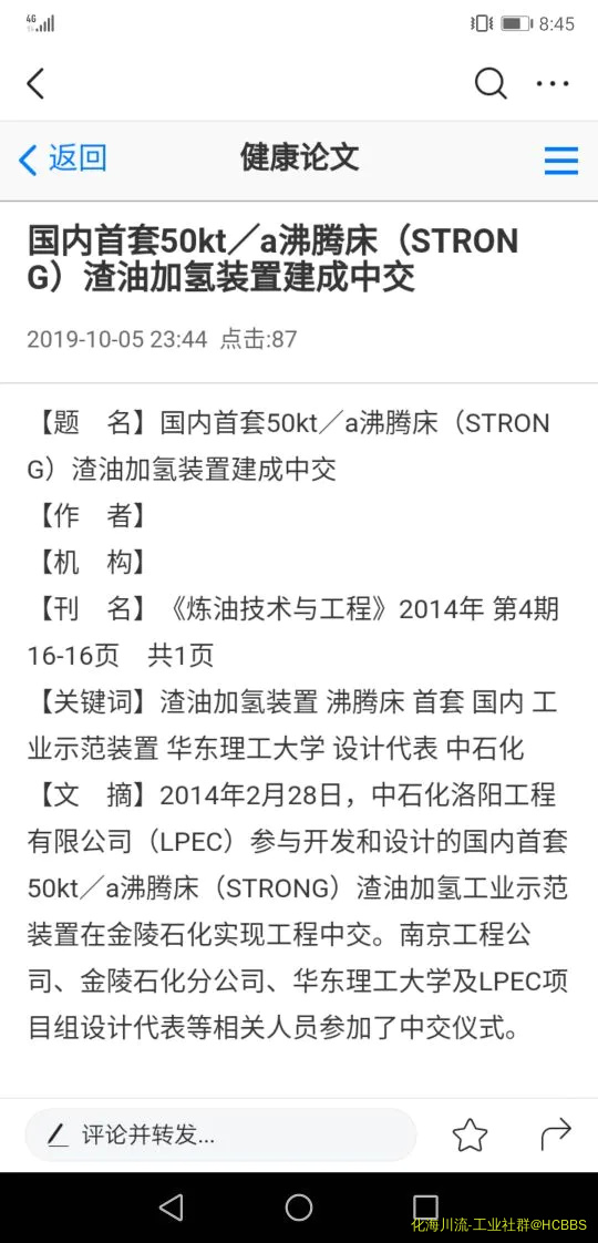

发表于 2019-10-5 20:21:27
无意中看到的,查查资料,居然是示范装置

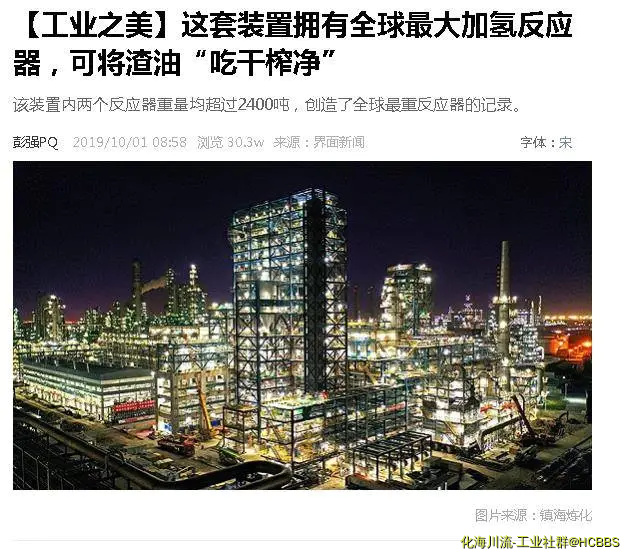

天净沙小李 发表于 2019-10-03 13:05
焦焦炭塔一般都会有电梯吧,看这像是反应器或者分馏塔一类的。
本世纪初中国石化组织抚顺石油化工研究院、洛阳工程有限公司和金陵分公司成立 STRONG 沸腾床渣油加氢技术攻关组,后又与华东理工大学合作,投入大量的人力物力,进行项目攻关[3] 。目前已经建成 5 万 t/a STRONG 沸腾床渣油加氢工业示范装置,正在开展工业试验,该项目一旦试验成功,将**加快其工业化进程,为国内炼油企业高效加工重质、劣质原油提供具有世界先进水平的技术支撑。

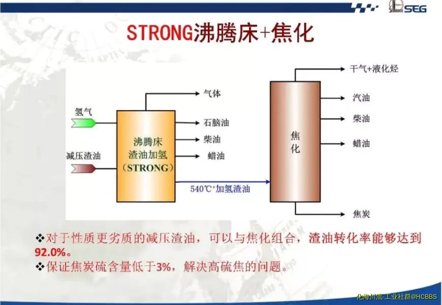

沸腾床渣油加氢裂化—焦化工艺组合 如果加工更为劣质的渣油原料,沸腾床加氢装置需要在更高的转化率模式下操作,此时未转化油的稳定性会**降低。为保证装置的稳定运转,需要提高催化剂的在线置换率,消耗更多的催化剂,经济性会受到很大的影响,特别是加工一些特难转化的劣质原料时更是如此。 在加工此类劣质渣油时,沸腾床渣油加氢装置可选择在中等转化率下操作,再将未转化油送入焦化装置进一步转化,这样不仅可以实现劣质渣油的完全转化,实现效益的最大化,还可以利用炼厂现有焦化装置,不必增加改造等费用,并且不用担心未转化油的稳定性问题。
