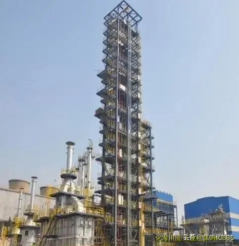

这个是什么装置猜猜看

焦炭塔吗?

聚丙烯吗?好像是环管反应器的框架,不过旁边是RTO 炉子吗?

这应该是除焦塔

在一个介绍渣油加氢的文章里边看到的

催化裂化装置?还是连续重组装置?

焦焦炭塔一般都会有电梯吧,看这像是反应器或者分馏塔一类的。

不像。

这两个装置都没有这种独立塔架。

不是焦炭碳吧
焦炭塔一般是2个塔并列的,框架是下面宽,上面窄的
这个是上下一般粗

重整叠式反应器?

炼油厂中普遍采用焦化(Coker)对渣油进行处理,通过富集碳原子,让渣油变成焦炭,同时将部分渣油转化为轻质的汽柴油和液化石油气,使又脏又稠的渣油得到了一定程度的利用。
然而,随着环保问题的日益严峻,中国已经颁布了最新的沥青、石油焦、船用燃料油标准,其中严格限制了这几种产品中的硫和金属含量。焦化过程的原理决定了其生产过程不能脱除任何杂质,因而其生产的石油焦都是不满足市场规范的,完全无法销售。
在越来越严格的环保要求和油价剧烈波动的市场环境下,炼油厂面临着两难的境地,如果不处理渣油,那么将减少一大块的汽柴油产出;如果处理渣油,不但产出的沥青、石油焦无法销售,甚至都不能用于船用燃料油。沙特的炼油厂就出现过用大面积的厂区囤积无法销售的高硫石油焦的情况,当沙尘暴袭来,焦炭粉末混着沙子飞向沙漠的场景实在是令人恐惧。

连续重整装置

金陵石化的沸腾床加氢?

对于油中的主要杂质元素,如硫、氮、金属等,最有效的方法就是通过加氢反应使杂质与氢原子结合而被脱除。
加氢过程的核心在于利用氢气的反应活性使有机物中的硫、氮等生成硫化氢、氨气,辅以高温下的大分子有机物热裂化,使金属等从有机物中析出,最后实现杂质的脱除。反应中同时存在着加氢裂化和热裂化过程,因此部分重质渣油会转化成轻质的石脑油、柴油等,在一定程度上提高产品价值。
加氢工艺需要在高温高压下进行(60~150大气压,200~450℃),对于汽柴油、航空煤油等油品,只要将催化剂堆积在反应器内,让原料油与氢气一同流过反应器并与催化剂接触,就能实现加氢反应过程。这种催化剂堆积在反应器内不移动的形式,被称为“固定床”反应器。

催化剂固定不动是固定床反应器的症结所在。机智的石油工程师想到让催化剂动起来,也就是所谓的流化床反应器。
20世纪50年代开始,美国就研发了应用于渣油加氢过程的流化床反应器。由于加氢反应过程需要通入大量的氢气,在反应器内形成大量气泡,这个过程非常像烧开水的沸腾状态,因此将这种反应器起名为沸腾床反应器。
经过多年发展和完善,目前渣油沸腾床加氢工艺形成了两家寡头垄断的市场,分别为法国石油研究院Axens公司的H-Oil工艺和美国谢夫隆-鲁姆斯国际合资的CLG公司的LC-Fining工艺。这两家的工艺可谓同源同宗,几乎没有差异,都采用0.8~0.9mm的条形催化剂,通过循环泵抽出反应器内的液体并打回反应器内,实现内部流动的提速。
通过完全移动的催化剂,完美解决了处理重质渣油、沥青过程中的各种限制,让渣油转化过程做到了高效、连续,即使在油价持续低迷的今天,也可保证渣油加氢处理过程获得极高的利润率。
