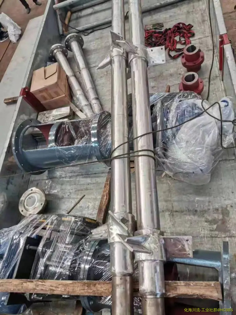

wx_Catherine_Mi楼主 VIP会员 VIP会员 | 显示全部楼层       最后访问IP四川省
wanlirn 发表于 2019-9-28 07:57
说了好几天你  放个图看看   怎么感觉你说的轴套是联轴器呢
现在在家没有图,明天去公司可以放图。不是联轴器,就是一个140x140x140mm有孔的套。
发表于 2019-9-28 13:19:13
wanlirn 发表于 2019-9-28 14:18
你问的是件号2吗?现在用圆螺母固定的多  以前有用建的
这东西都是标准件  随机架一起来的
首先谢谢您一直关注我这个帖子!您图上这个位置都是随机架一起的,我们不管。我指的是搅拌轴底部,搅拌桨叶焊在轴套上,轴套套在搅拌轴上这个位置。
登录/注册后可看大图
发表于 2019-9-28 14:34:18
wx_Catherine_Mi 发表于 2019-9-28 14:34
首先谢谢您一直关注我这个帖子!您图上这个位置都是随机架一起的,我们不管。我指的是搅拌轴底部,搅拌桨 ...
这个啊,一般都叫搅拌器套管,,按标准就是平建加对穿螺栓  你说的热套我觉得不行,
我们做的也有这样的 省事也省成本  还有一种是对夹的也得上对穿螺栓 要不几天就松
发表于 2019-9-28 15:04:18
我们做的也有这样的 ...
我看您图片上的就是套管直接焊在轴上的。看了您的图片,我觉得我的搅拌器套管好大好笨重呀。您图片上焊在套管上的开四个小孔的薄板是准备连接桨叶的吧?这么小可以连接多大的桨叶了?
发表于 2019-9-28 15:14:29
wx_Catherine_Mi 发表于 2019-9-28 15:14
我看您图片上的就是套管直接焊在轴上的。看了您的图片,我觉得我的搅拌器套管好大好笨重呀。您图片上焊在 ...
我们这和标准是没法比   为了效益  一天比一天省料了  干的年头多了 只能借鉴一下  用在哪 心里有数 就行了  我们的轴全是空心的管子 所以看上去比较粗  这个是1200的釜 桨叶不大
发表于 2019-9-28 15:21:12
参与人数 1财富 +1 收起 理由
wx_Catherine_Mi + 1 积极参与
wanlirn 发表于 2019-9-28 15:21
我们这和标准是没法比   为了效益  一天比一天省料了  干的年头多了 只能借鉴一下  用在哪 心里有数 就行 ...
您说的那个套管其实标准上也没我画的大,您这个图倒是提醒了我,可以取小一点。就像您说的心里有数是最好的,可惜我才刚开始,路还远着呢。谢谢您的热心帮助,我学了不少!
发表于 2019-9-28 15:29:36
