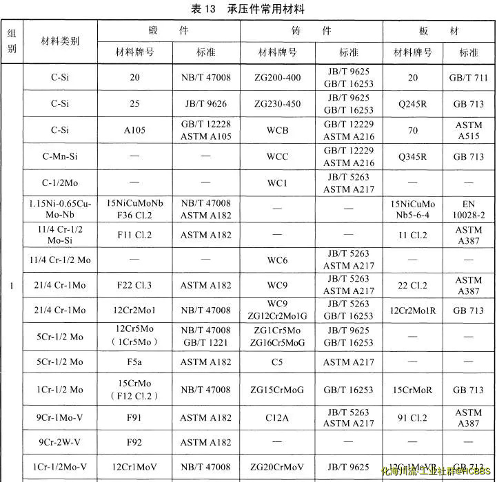

[求助] 管道材质12Cr1MoVG,阀门用什么材质?

A182 F11

WC9

这个得看管道的设计压力和温度来定的吧

12Cr1MoVG最高使用温度580℃,对于阀门材质,内部介质温度高的用WC9,低的用WC6

从材料对应来讲 A182  F11比较接近吧

锻件好一点
