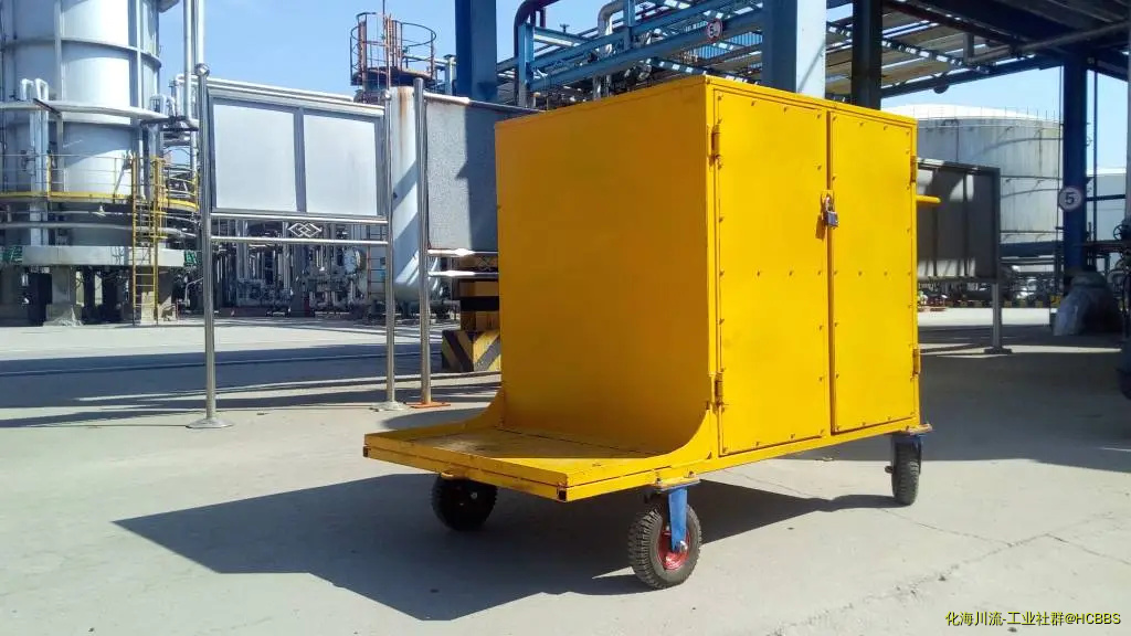

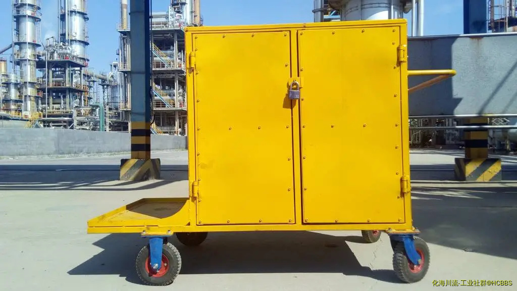

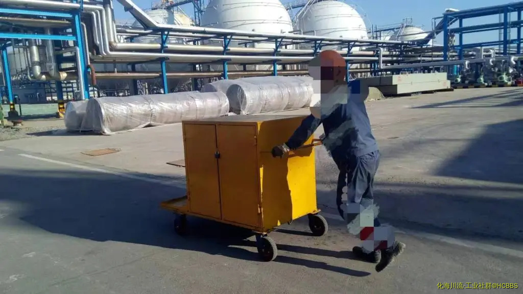

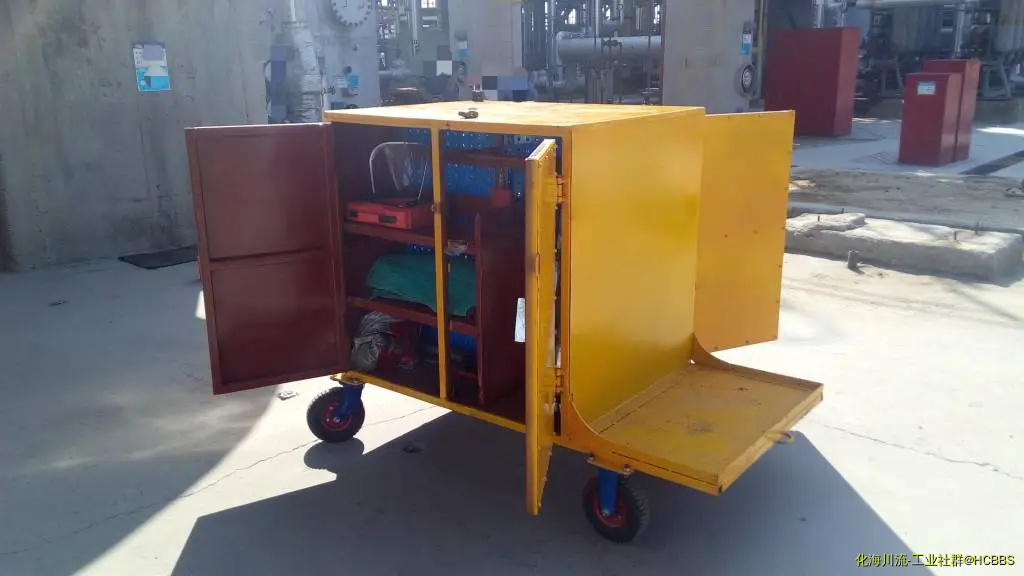

炼化单位存在汽油、柴油、液化气等易燃易爆介质,场内工作一般不适用电动及燃油的运输工具,第一是有火种存在,第二是场内机车属于特种车辆,办理复杂。我们自己通过实际需求,设计制造了这个多功能维修运输车,欢迎大家围观提出宝贵意见!谢谢喽…… 2.webp image.webp image.webp image.webp image.webp

但是还得注意工具固定,来回推着走,会不会碰出火花来,这个问题要考虑。

脑补一段下坡路段。。。

也是。这个特殊情况,特殊考虑。我们工作的厂区是在东营,厂区一片平坦,人力推动,所以就没有考虑刹车的机构。如果厂区存在上下坡,那就得设计刹车制动机构了。

带几个斜木块就好了  详情 回复 发表于 2019-9-23 10:14

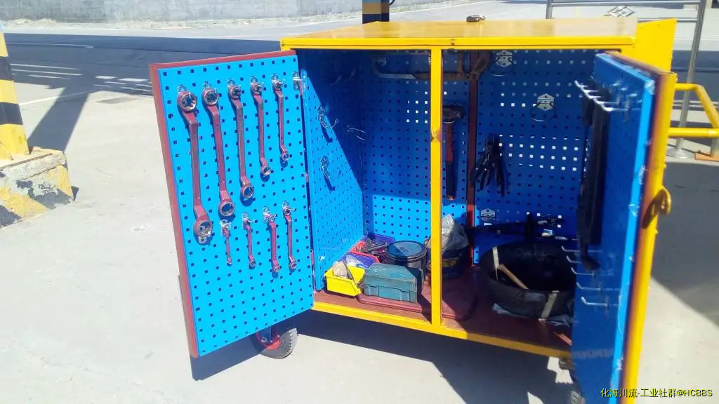

这个能给我们带来的收益有:
1、工具带全,避免来回拿工具。提升工作效率。
2、因为工具带全,有利于在解决问题时系统的考虑解决办法。
3、目视化管理,摆放合理,工作顺心,心情愉悦。
4、促进以后的专用工具的制造,为工作提供正能量!
嘿嘿!
发表于 2019-9-23 10:03:45
风云小鬼楼主 VIP会员 VIP会员 | 显示全部楼层       最后访问IP山东省
我们的初衷就是做一个,移动式工具箱。这就是我们的成果,感觉还挺高兴的!

带几个斜木块就好了

再补充一下,焊接两个吊耳,这样就可以上楼或者上平台了。

升级成隔爆的~
