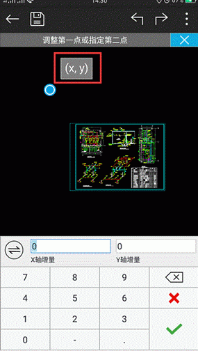

一般情况下,CAD图纸中含有大量数据,如果想要找一个点没有技巧是非常困难的,比如已知图纸上有一个点,这个点的坐标是(xy),但是在一张图纸中,很难看到这个点,大海捞针一般,只有定位选中这个点才能发现。接下来就给大家介绍一下CAD手机看图软件浩辰CAD看图王中查找坐标点的操作教程吧!
CAD手机看图软件查找坐标点的操作步骤:
首先打开CAD手机看图软件浩辰CAD看图王,用高级制图模式打开图纸,点击下方编辑功能菜单中的单线段;如下图所示:
CAD图纸任意位置找一点,弹出对话框,点击XY的坐标;如下图所示:
XY的坐标框变蓝后,在下方的XY坐标叔叔框中,输入已知的点的坐标,即可。
输入坐标前点的位置:
输入坐标后点的位置:
很明显发现,点的位置因坐标值的变化而发生了变化,因此通过这种方法可以已知坐标定点的位置。其实要确定点的位置很简单,只是对浩辰CAD看图王软件还不是很熟悉,所以才不清楚改如何操作。整个操作过程很简单,一看就会,但是就是这么简单的一个操作,很多时候可以帮助我们解决燃眉之急。因此,这个功能还是很有用处的,大家以后在使用过程中如果遇到这种问题,就再也不用担心电脑不在身边了。
