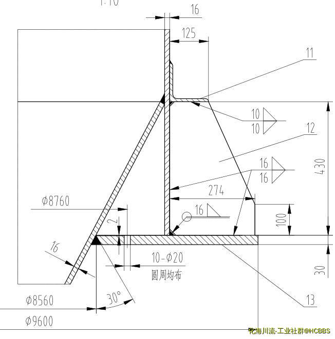

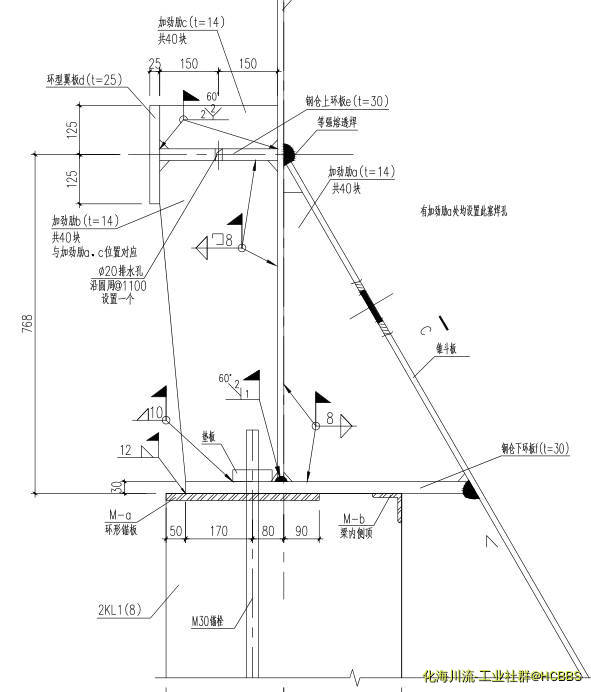

[讨论] 石灰石粉仓锥段处塔壁加强筋如何选取计算?
880 |0
zhufeiqqVIP会员 VIP会员 | 显示全部楼层 |阅读模式       最后访问IP湖北省
看的参考图有用环板的,也有用角钢、T型钢的,请教下这里如何计算?
