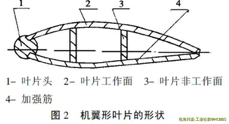

根据叶轮的磨损机理, 可以采取以下措施提高引风机叶轮的耐磨能力。
( 1) 提高烟气系统的除尘效果, 降低烟气中的含尘量。因此, 建议电厂定期对除尘器进行
维护和检修, 保证除尘器高效运行。
(2) 合理设计叶片的形状。历来Y4- 73型引风机叶轮的叶片成机翼形( 见图2) , 由叶
片头、叶片工作面、非工作面及加强筋组成, 其缺点是叶片头部容易被磨穿。如果将叶片改成图3 的结构, 就可以避免以上缺点。该结构的特点是叶片由叶片工作面、非工作面、加强筋组成, 叶片工作面的形状保持不变。设计时叶片工作面适当加厚5~ 7mm。若在工作面再堆焊条状耐磨层, 可进一步增强叶轮的耐磨能力。
( 3) 在叶片易磨损区喷涂耐磨层,如耐磨涂料聚氨酯等。
( 4) 在叶片易磨损区粘贴耐磨陶瓷片。
(5) 在叶片的易磨损区加防磨衬板, 然后在衬板上再堆焊耐磨层, 叶片进口部位也堆焊耐磨层。
