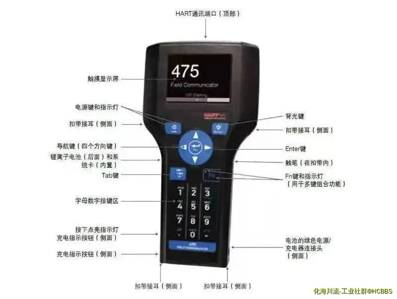

1、手操器不等于“艾默生X75
手操器,艾默生市场占有率较高,人家就是以HART(罗斯蒙特)协议起家。名震仪表圈的“X75”基本成为每个用户的标配,各种75就成了手操器的代名词。其实市面上有不少手操器,如横河、霍尼、ABB、fluke、中控、劲仪等。
2、手操器除了HART通讯协议还有其他
HART 协议:艾默生(罗斯蒙特)发明的,是现在最主要的方式。
Brain布朗协议:横河垄断的一种,由于市场的占有率高,此协议一直坚挺,而且支持这种协议的手操器就一种——BT200。
DE协议:好像十几年前见过霍尼韦尔变送器有,后来逐渐销声匿迹,具体发展不明。
还有FF,PA,modbus等。
3、基金会成员厂家和非成员厂家
全球主要的仪表供应商都能提供通用型HART操作器,HCF的所有会员单位都对操作器提供支持,使用了HART DDL(设备描述库)的手操器可以对任何的HART设备进行通信或组态,但前提是手操器中安装了这种HART设备的DD(设备描述)文件。即使手操器中没有安装对应设备的DD文件,它仍然可以使用通用命令和常用命令与对应设备进行通讯。例如:475在生产时,它会预装多个厂家不同规格仪表产品的DD文件,那么它在现场会和这些仪表产品无阻碍通讯。
如果是非会员厂家的仪表产品通讯时手操器会提示:
“未知厂家设备,进入通用模式”,这时候也能通讯上,但是只会访问到仪表里非常有限的几个常用参数(或者是HART通用命令里的项目)。“DD文件损坏,DD文件不兼容,DD文件需要升级” 等。
4、不同类型的仪表相同的手操器菜单
有些品牌的手操器,只有通用的菜单,那是因为没有安装上面提到的DD文件,只安装一个通用DD文件,此文件适用所有HART仪表。因此,感觉无论和谁家的仪表通讯,菜单结构都一样,都那么几个,甚至和其他表根本没法用,就是这个DD文件的原因。
什么是手操器?
手操器是把多功能校验仪的传统功能和通讯功能结合在一起,既能完成包括电压,电流,热电偶,热电阻,频率,电阻,压力在内的常规校验,又能用来与所有流行智能变送器直接通信,作为一台多功能手操器使用,用于维护和诊断仪表。使用它几乎可用来完成所有的现场仪表检修调试工作,包括故障诊断,日常检修,开车调试,校准等。
