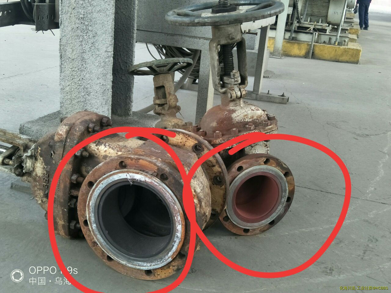

图片是蒸汽凝液的两个阀门,进口大阀,出口小阀,阀门内部一个红色,这个黑褐色,为什么会呈现出不同的颜色?

黑褐色代表水显酸性,PH偏低,或者磷酸三钠注入量过高,红色为正常

红色正常
这是同一个泵的进出口啊!

入口长期充水酸度小于7,褐色应该是三氧化二铁和亚铁的固溶体,出口有密封处进来的空气,然后逐渐转为铁红,是不是这个原因,我也是猜猜。

致密的三氧化二铁
