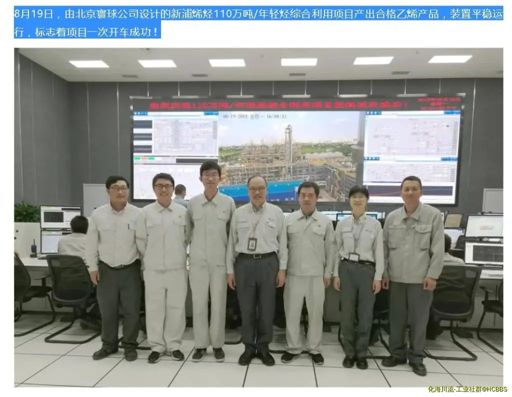

8月19日,由北京寰球公司设计的新浦烯烃110万吨/年轻烃综合利用项目产出合格乙烯产品,装置平稳运行,标志着项目一次开车成功!

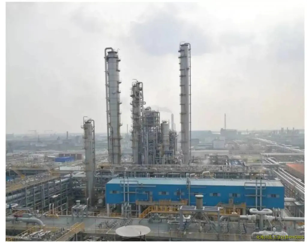

新浦烯烃110万吨/年轻烃综合利用项目是国内首套气体裂解制乙烯装置,利用乙烷、丙烷为原料,经高温热裂解分离,采用前脱丙烷前加氢工艺,生产聚合级乙烯、丙烯以及副产品甲烷、C4产品、燃料油等,乙烯获得率高达80.5%,远超传统工艺中以石脑油制备乙烯的35%获得率。本项目北京寰球公司承担的工作包含:乙烯装置、乙烯/丙烯球罐、地面火炬、循环水站、空压站、高压消防水泵站、总变电所、中央控制室、污水处理、雨水泵站、事故处理池、废固堆场、地衡站、全厂管廊等。
该项目在石化建设的低谷期,通过项目领导和员工不懈努力和优良服务赢得业主认可。项目自2016年1月开工,历时三年四个月,于2019年5月进入试车阶段。8月11日裂解炉正式引入丙烷原料;8月17日上午碳二加氢合格;8月19日13:30分产出合格乙烯产品。
该项目采用了与常规石脑油裂解装置不同的工艺流程及成套设备。公司在满足安全规范的前提下,对设计方案进行充分论证,多次优化设备布置,最终节约项目投资满足占地要求。设计人员充分消化吸收专利商的设计理念,并根据项目工艺特点及乙烯装置的设计经验对工艺流程进行了优化和调整。

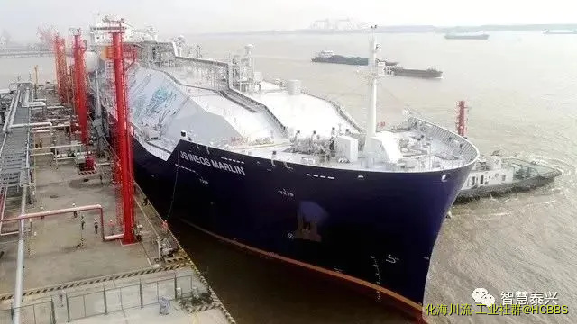

今天下午,国内第一艘、全球最大的乙烷运输船——英力士“龙”型LNG多用途液化气运输船顺利靠泊泰兴新浦2号码头。

据了解,英力士“龙”型LNG多用途液化气运输船是国内第一艘、全球最大的乙烷运输船,全长231.57米,宽36.6米,载重51312.5吨,拥有4个C型独立货仓。
发表于 2019-8-22 15:45:54
发表于 2019-8-22 15:46:05
此次新浦化学5万GT乙烷船到港靠泊,不仅为新浦烯烃(泰兴)有限公司年产110万吨的轻烃综合利用及仓储项目提供了进口乙烷,也标志着泰兴经济开发区成为国内第七个拥有大乙烯的化工园区,实现了烯烃产业链源头供给的“自给自足”,必将为推动园区高质量发展发挥积极作用。项目投产后年可新增开票销售100亿元,税收8亿元,预计到2020年新浦公司年可实现销售收入200亿元,税收16亿元。
