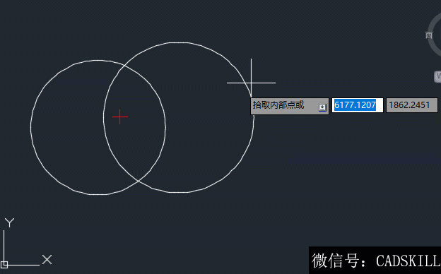

在浩辰CAD软件中创建填充的方式有两种:选择对象和拾取点,拾取点是大家更常用的一种方式,因为填充区域很多时候是由多个图形围成的一个封闭区域。用选择对象方式来创建填充,只要选择的对象和孤岛检测方式是一样的,填充的结果肯定是相同的。
但拾取点创建填充时,虽然拾取的点只要求在填充区域范围内,但如果后续要对填充边界进行调整,拾取点的位置会影响填充的效果,不知道大家注意过没有。
下面我们就来看看填充时拾取点的位置会对填充编辑产生什么影响。
在图中两个圆的重叠区域用红十字做了一个标记,创建填充的时候就是拾取的这个点。创建填充后我们调整圆的半径或位置的时候可以发现,填充并不会始终保持在两个圆中间相交的区域,而是会根据拾取点所在的区域而变化,拾取点落在哪个区域内,填充就在这个区域。
通过上面的观察我们可以发现,当用拾取点的方式创建填充的时候,拾取点的位置会被记录下来,作为填充的定位点,当我们调整边界的时候,填充会已这个点为中心来搜索填充的范围,这个也被称为填充的热点。
我们很少这样来调整填充边界,因此也很少遇到这样的问题。了解了拾取点的这种特性后,填充的时候我们可以有意识地拾取更合适的位置。即使充的时候没有注意拾取点的位置,但如果在调整的关联边界线后填充区域变到其他位置的时候我们也知道是什么原因,不会感到奇怪了。
