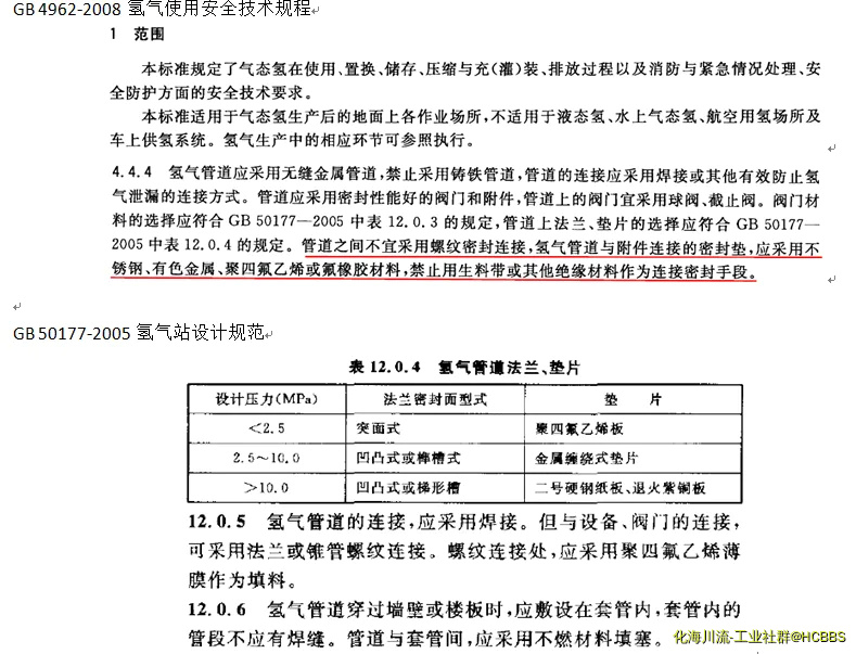

氢气管道与阀门连接是否可以使用PTFE 生料带,两个标准冲突了。

PTFE薄膜和 生料带是一回事么?

360 百科里面的:
主要作用 膨体聚四氟乙烯生料带采用100%聚四氟乙烯作原料,它具有微细长纤维和节组成的网状膨体结构。膨体聚四氟乙烯生料带并具有韧性好、纵向强度高、横向易於变形的特点。它是盘更及螺纹上密封的理想材料。但它不能在与高浓度氧气或液氧相接触的场合使用。
为何膨体四氟不能与高浓度氢气场合使用?

都不采用螺纹连接了,怎么用生料带

氢气,极易爆炸,分子量小,减弱密封的材质毫不犹豫的直接抹杀,没有讨还的余地。
