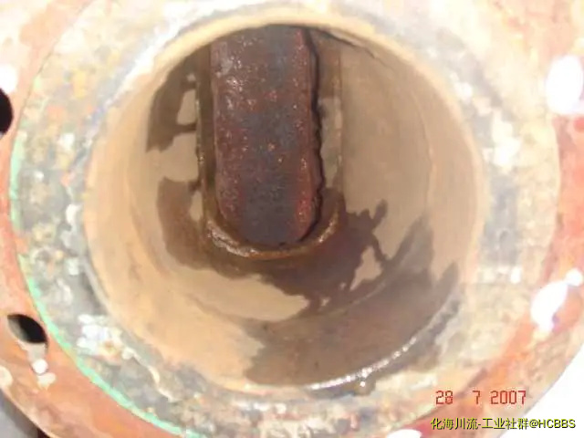

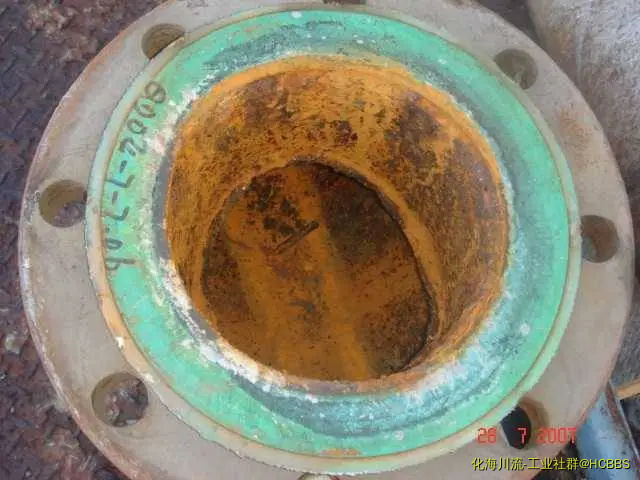

      以下图片是某炼油厂常减压装置常压塔顶空冷器,由于长期运行受油气中腐蚀介质的腐蚀,使管束内金属腐蚀及结有较多的锈垢,影响设备的冷却效果。采用机械法无法清除管束内壁的锈垢,而采用化学清洗的方法效果很好。延长了设备使用寿命及提高了冷却效果。
发表于 2019-8-2 16:06:27
空冷器外观
空冷器外观
清洗后的管箱
清洗后的管箱
清洗后的管箱
清洗后的管箱

延长了设备使用寿命是如何界定的?。
发表于 2019-8-4 09:40:30
参与人数 2财富 +15 收起 理由
王根荣 + 5 积极参与
王巍2 + 10 积极参与
      我们知道炼油常减压塔顶的腐蚀是因为H2S-HCl-H2O系统的腐蚀。对管束的腐蚀主要为管束的均匀腐蚀同时产生大量的锈垢。如果不进行彻底的清洗金属表面腐蚀很快的。经验表面不进行清洗管束的使用寿命3年左右管束发生泄漏,进行清洗的管束发生泄漏最少5年以上。
      其道理为一般金属腐蚀经过发生腐蚀阶段、腐蚀阶段。发生腐蚀阶段是一个比较缓慢的阶段,而金属腐蚀阶段是一个比较快的阶段。如果管束不进行清洗金属只能在腐蚀阶段继续进行,金属表面在垢下腐蚀是相当快的。而经过清洗后金属表面锈垢极少,金属表面的腐蚀从发生阶段进行,这样要比没有进行清洗的金属表面腐蚀低的多。
