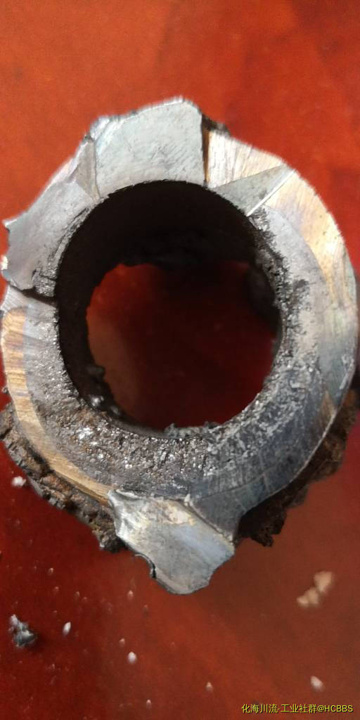

大家看看锅炉管为什么会产生这样的腐蚀?原因?

什么锅炉,什么部位的管,什么材料,什么工况,啥也不说

蒸汽锅炉,75公斤,材料12Gr1MoVG

是否属于蒸汽腐蚀

      这是过热蒸汽的腐蚀,因7.5MPa的蒸汽温度近300℃,在这样的条件下。蒸汽管道内是电化学腐蚀中吸氧腐蚀及水汽的冲蚀作用引起的。
      腐蚀机理的过程为:
                  水腐蚀:3Fe + 4H2O → Fe3O4 + 4H2
   溶解氧腐蚀:
               阴极反应:O2 + 2H2O + 4e → 4OH-
               阳极反应: Fe - 2e → Fe2+
