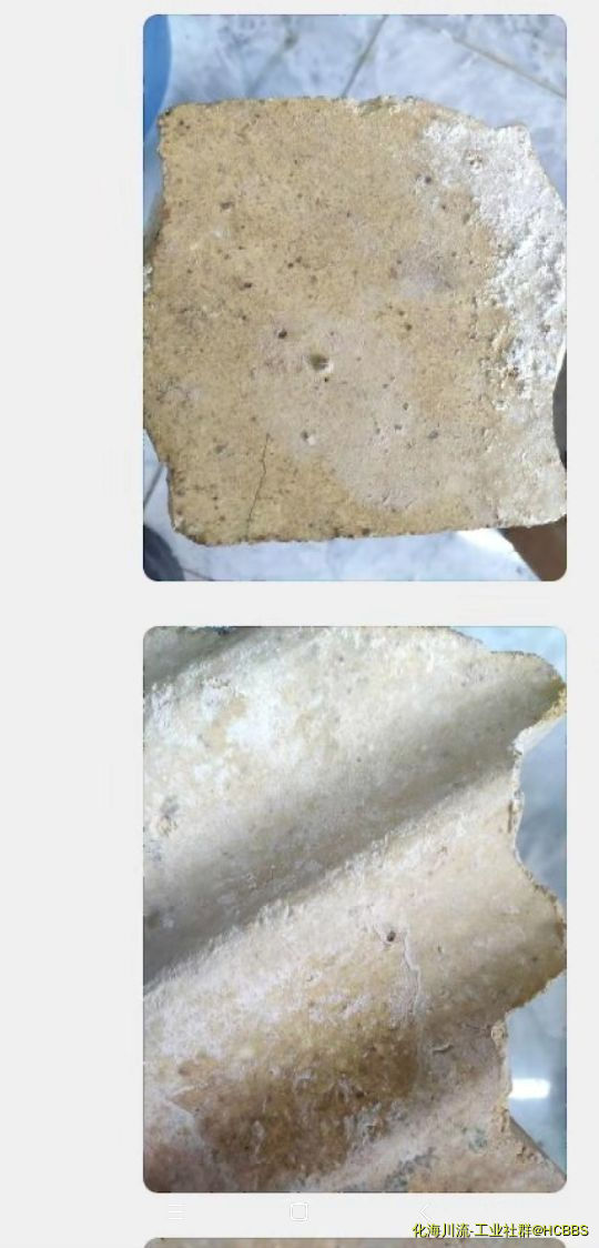

[讨论] 炉子顶部红了!什么原因

一看您就是专业的,这个是浇注料,这种情况是因为温度太高还是烘炉不够?
这个视具体情况而定,如果使用多年也可能会发生浇注料开裂,严重的也可导致脱落。再一种炉膛温度电偶停车要进行检查,查看刚玉(不知道你那里是不是刚玉外套)是否破裂,热电偶是否存在损坏弯曲等情况,都会对测量精度有影响。检查操作记录,调曲线,是否存在超连锁温度运行情况等等,切记禁止员工私自旁路连锁。造成这种情况因素很多呀,烘炉效果不好是一方面,加强控制吧,优化下操作工况,年龄大了,说的有点多,不知道准不准,希望能能帮到你!
学习了,使用了1年半,没有刚玉套,有测温的。但是在尾部,没在燃烧器这边,也就是说烧塌陷这个地方没有温度显示。尾部900摄氏度
刚玉外套什么样,这个是吗

耐火材料脱落
