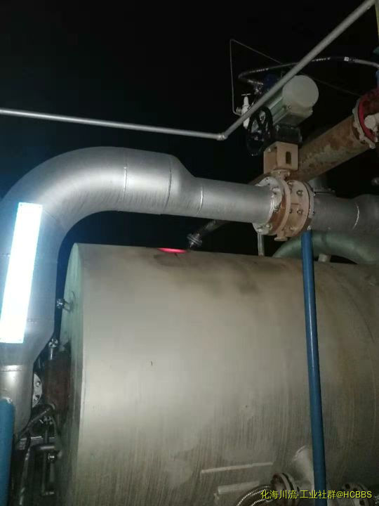

这是一台废气燃烧炉,通过天然气作为辅助燃料将废气燃烧,达到排放标准。顶部应该有保温钉固定的防火砖和防火胶泥。

尽快停车检查

立即停车检查,可能是耐火材料脱落

烧红位置的周围有很多过烧的痕迹,要么燃烧的位置设置有问题,要么就是保温层有问题,尽快停炉查明原因处理。

上图,什么原因。

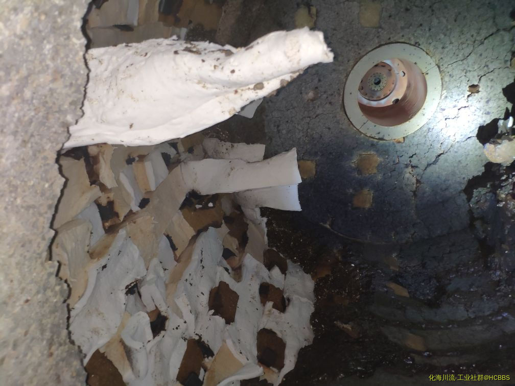

查找好图纸确定内部是耐火浇注料还是陶纤模块,与厂家进行沟通,准备材料,制定检修方案。陶纤模块维修比较方便快捷。如果是浇注料就不好弄了,停车修好还需要烘炉呦!如果短期无法停车,建议外改造氮封,周边禁止放空作业,避免出现其他次生危险!

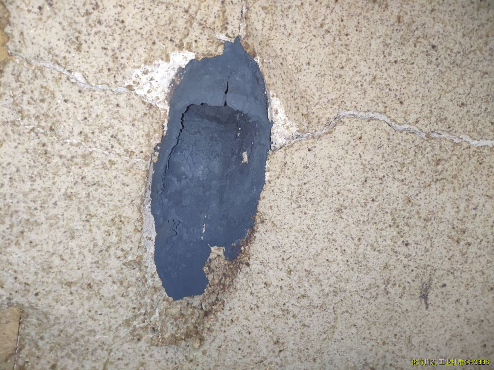

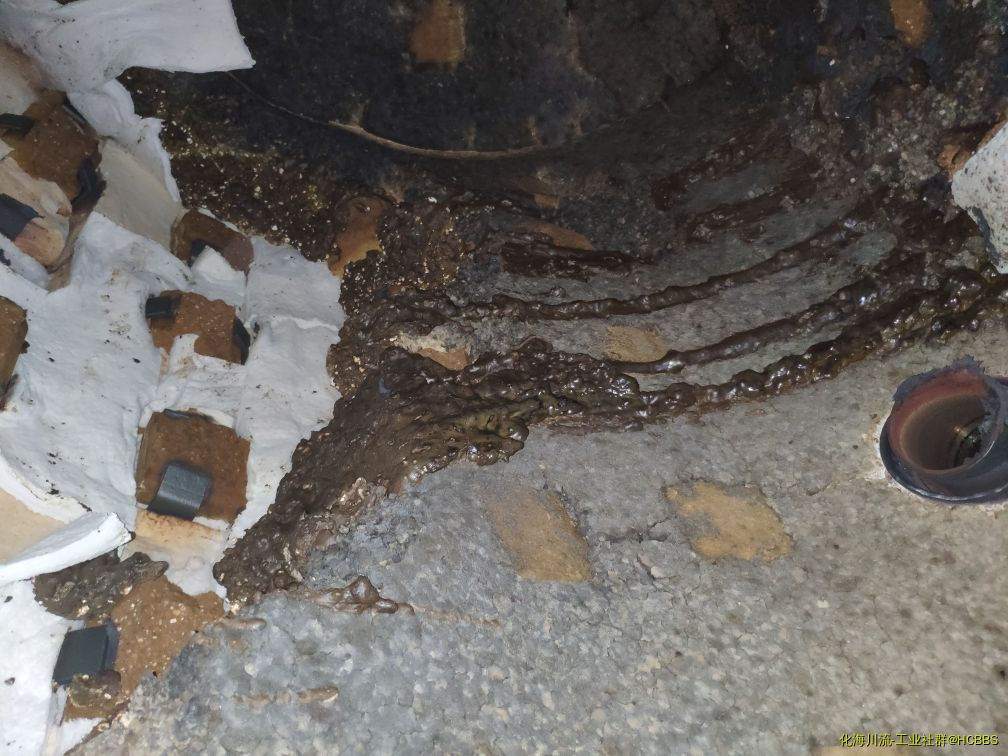

一看您就是专业的,这个是浇注料,这种情况是因为温度太高还是烘炉不够?

锚固砖都断了,看操作有没有超温,再有材料质量和施工有没有问题
