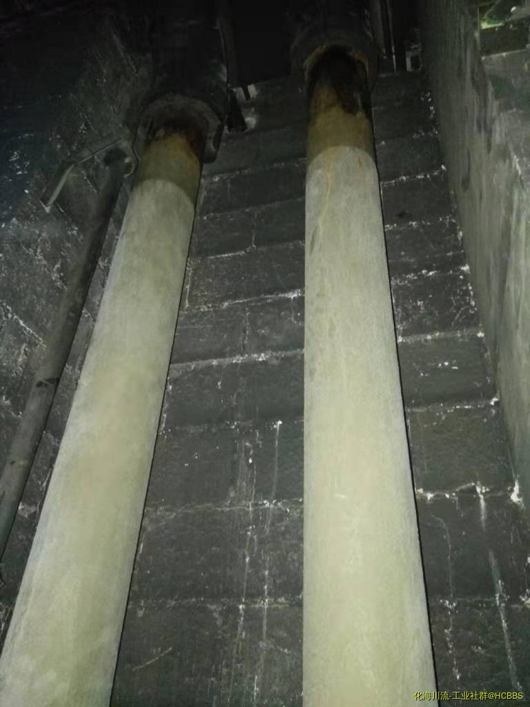

保温层内管道外表面腐蚀:
解决办法:管道外表面涂防水涂层,把水与管壁的接触彻底隔绝。

这应该是保冷管道,这种管道首先应该考虑冷凝问题,先杜绝管道表面凝结水,再考虑管道防腐蚀问题。

此防水涂层与管壁结合紧密,凝结水不再和管壁接触。

你的管道肯定是保冷密封不严,同事底漆施工质量不好,含水空气与管道接触后,持续冷凝,形成冷凝水腐蚀管道,正常如果底漆做的好,然后保冷管壳做的严密的话,不容易出现上边的问题。

这种复合材料因保冷需要一般都是多孔的,单纯用这种材料阻断水和氧的侵蚀很难做到,可以在运行时分段在保冷材料上,刨开一个小口看一下管壁情况。

      建议对于这样的保冷管道,在保冷之前一点做好金属表面的防腐层。这层防腐层要按特加强防腐对待,可以设计成2道底漆+2道面漆,漆膜厚度达到200微米以上。如2道环氧富锌(环氧铁红)+2道环氧面漆。然后做保冷层、防水层,即使防水层破损不会腐蚀到金属。
      另外,对于易出现问题的有绝热层的管道,做好检查与管理。

这个项目是老旧项目,如果整个系统换管道,材料和施工投资较大,需要停业2个月,对经营影响也较大。做此防水涂层,除了不需要更换管道,不影响经营外,投资比更换管道小很多,而且此防水涂层质保30年,也是赢得用户的认可的主要原因之一。
