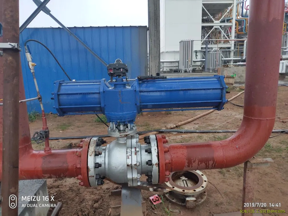

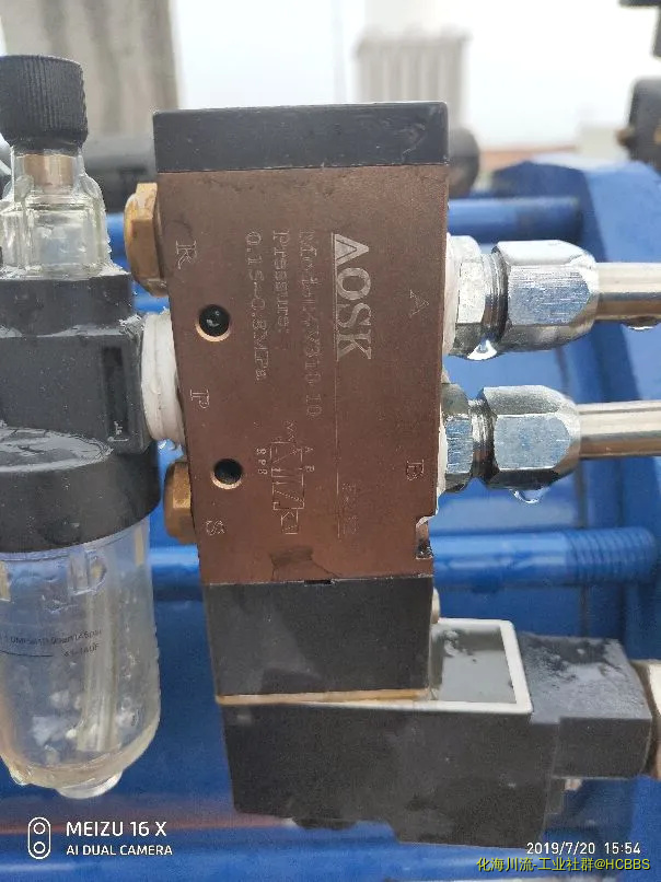

请教一下这种阀是什么阀?如果往DCS柜子里面接线怎么给它一个220的电(电池阀供电电压220)是不是需要加一个中继,接触器什么的?

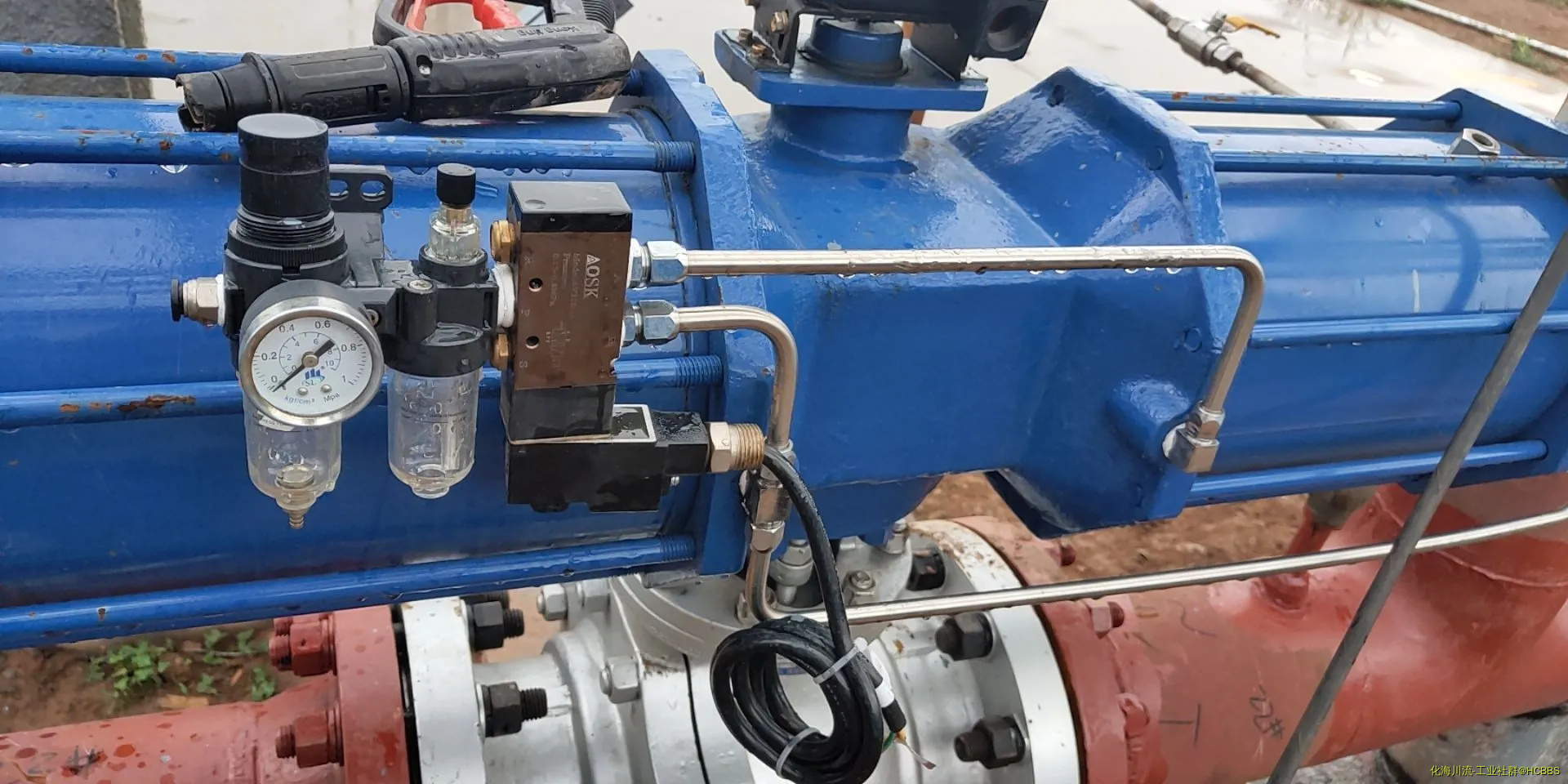

气动球阀的控制结构电磁阀,DCS输出开关信号和控制其他电动阀原理一样吧,电机启动停止DCS如何控制和显示的?仪表和电气相结合。

两位五通电磁阀,24v供电,中间确实有继电器

气动紧急切断阀

气动驱动的浮动球球阀,楼主这个管道和球阀看着做工不太给力,很毛糙的感觉
发表于 2019-7-25 07:31:58
黉山坡下 + 3 积极参与
第一张图是个2位5通电磁阀,大家伙是个气动球阀,这个安装,不敢恭维
发表于 2019-7-25 08:17:16

呵呵,半路的工程,不是叫的专门的安装队,好像是厂里土建的安装的,然后跑了

控制气路通断的电磁阀,接DCS继电器柜DO输出端子,继电器串220V电压。

气动拨叉式球阀,气动双作用,含二位五通管装式单线圈电磁阀,线圈防爆,电磁阀阀体不防爆,防爆限位开关,气动两联件;球阀是碳钢球阀,什么标准看不出来;

气动球阀,执行机构是拨叉执行机构。双作用。
