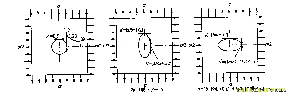

[讨论] 壳体开孔

简介--根据工艺需要确定开圆孔或椭圆孔。一般是开圆孔。-登录查看全文

简介--本帖最后由 zjq1962 于 2019-7-16 08:47 编辑 附图应该能很好的说明楼主提出的问题。如果要开椭圆孔或长圆孔,长轴应垂直于筒体的轴线(中间图)这时,如果是1:2的椭圆孔,在长短轴端的应力集中系数是都是1.5。 ...-登录查看全文

简介--圆孔比椭圆孔好!-登录查看全文

简介--椭圆孔长轴平行于外力方向,肯定椭圆孔好-登录查看全文
