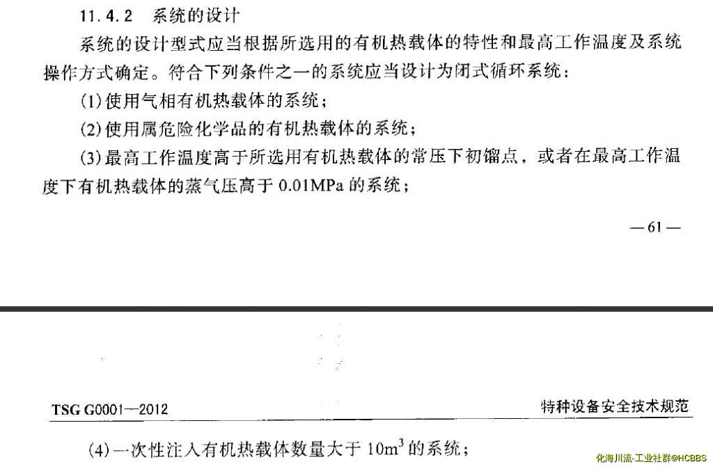

请问导热油膨胀罐上加氮封是强制要求吗?还是说系统导热油超过一定量了就必须设置氮封啊?或者说可以选择不设置?请求高手指教

《有机热载体炉安全技术监察规程》、《有机热载体炉》(GBT 17410-2008)均对此无规定,但膨胀罐设氮封,对防止导热油氧化变质、保护环境有利。

可以不设置,没有要求的。

与导热油型号相关!C、D类必须采用,强制性的!B类可以不用。

2018年9月份,省局专门要求锅炉厂核查统计有机热载体锅炉产品循环系统并上交统计表。个人建议,设计时采用B类产品,热载体最好允许使用温度定到300即可。温度再高,审核时有可能会核查仪表图设置。

你要明白加氮封的目的是啥,防止油品挥发形成爆炸气,降低火灾爆炸风险,导热油应该在规范里属于丙类可燃物,不需要氮封。

导热油高温下与空气接触容易氧化变质,吸收空气中的水分后会在锅炉内产生异响,因此需要加氮封来保证导热油循环的密封性。

没有要求,主要考虑导热油氧化,长期开点氮气保护

根据特种设备强制规范 TSG G0001-2012《特种设备安全技术规范》,第11.4.2条款说明,导热油系统容积大于10m3的系统需做闭式系统,因此才有了氮封系统。根据系统容积区分,强制要求。
