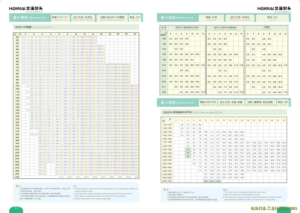

我们一般是按封头厂家的样本来,比如说它名义厚度10,成型后8.5,再减掉抛光0.5,图纸上就标注10(min8.0)。当然了要保证8.0能算过。这是我们公司x i惯的做法。补充一句,封头厂给的厚度已经考虑了负偏差。

按15楼的思路进行校核式计算  比较合理  平时我也是按15楼方法,   在SW计算时封头名义厚度那里 就填15楼方法得出的数 比如8.5(指定钢板负偏差为0 要选上) 然后再去计算
计算书里也是这个数。其它补强也类似  这样就把钢材厚度就全部利用上了;当然那个表和 封头标准里减薄率表 本质意义是一样的  各家的加工方法加工水平不一样  数值有一点点差别  国标的值偏保守(当时学习时专家 定义为我国封头制造单位的平均水平)
