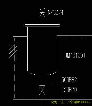

想学着看PID图,可是这方面基础不好,各位大老有什么可以推荐的! QQ截图20190710135128.jpg QQ截图20190710135044.jpg
NPS3/4    01HM1-8-300B62 代表什么意思?

NPS( Nominal Pipe Size),公称直径。NPS3/4就是公称直径为3/4寸的,相当于DN20。
01HM1-8-300B62是工艺管线的代号,物料名称——管道尺寸——管道材质及编号。
具体对应关系要看你们的PID首页说明图。

自己多看图   首页有图例说明的   多看自然就懂了

流程图的第一页或者最后一页有代号说明

楼上说的都很好,大部分PID或PFD中的表示方法类似,经常看的话大体上能看明白,最好还是按照图例说明对照一下,防止一些细微信息被遗漏。

首页有相关图形说明,缩写说明,管道等级等等,慢慢看,慢慢学

拿图到现场比对着看(当然,现场变动肯定会有一些,找改动的工艺设备等变更看看),后期,自己CAD画画简图啥的,都会有提高。
