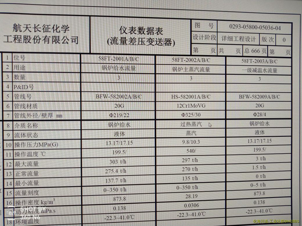

锅炉主蒸汽流量补偿中的设计压力是9.8还是10.3,计算书中没明确标注,操作压力还是最大压力?

操作压力的范围是9.8-10.3,设计压力比操作压力要高,至少是12.36

很容易理解,操作压力的范围是9.8-10.3,就是指现场的压力,设计的时候肯定要大于现场实际压力。

温压补偿中需要输入设计温度和压力,好像不是一个意思

温压补偿中的设计压力,标定表时的压力温度
