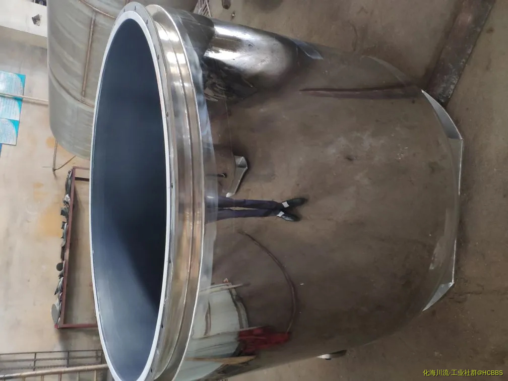

据了解钢衬四氟储罐的耐温极限在120℃,现在有设备反应温度在150℃,不知道钢衬四氟搅拌罐能不能用?

一般选用搪玻璃,正常情况下四氟在这么温度下会变形,你们研发的新四氟如果能耐这么高的温度应该可以使用,具体需要实践证明。

建议使用铁氟龙喷涂技术,这是我们给客户制造的铁氟龙运输罐。

学习了,铁氟龙第一次见。我们做搪玻璃设备,200℃以下搪玻璃没有问题。
发表于 2019-7-9 17:07:07
PKVZBVIP会员 VIP会员 | 显示全部楼层       最后访问IP江苏省
喷涂PFA可以达到,

不管什么工艺,只要是两种材料,必然存在热胀冷缩收缩系数的差异,而这个差异,愈是温差变化大,愈表现的更加明显,特别是在开停的过程,容易出现分层现象,所以操作的时候还是需要特别注意,升温和降温速率的控制。

有的,现在行业中能达到高温的产品还是挺多的;
1.欧恩图四氟,是可以达到高温使用的效果,不过就是防腐层很薄,很容易损坏;
2.搪玻璃也是可以的,但是搪玻璃的耐腐蚀性能没有四氟好,在强酸强碱的环境中不能长期使用;
3.现在新研发的一种高温板衬四氟的工艺,是极好的,首先温度可以在180℃左右,并且厚度不会低于3mm,耐腐蚀性也是很好的,所以是首选;
