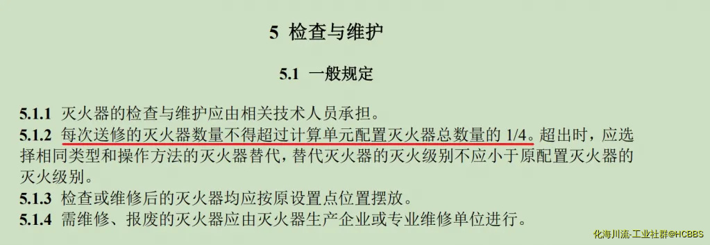

灭火器即将到期充装关于一次拉运量有什么具体要求吗,求依据

灭火器配置规范上有明确规定,你看看,肯定不能拉完,不燃紧急情况怎么使用。

哪个规范能给说下吗,能力有限,确实没找到
发表于 2019-6-29 22:10:07
当然不能全部拉完。
标准出处GB50444《建筑灭火器配置验收及检查规范》第五章,截图如下,附标准:

每次不超四分之一,可以分四批购入或备货

你按总量购置四分之一的量进行置换去冲压就行了
