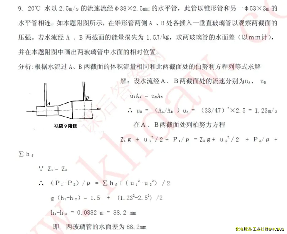

   各位前辈:请教一下:
     管道变径后管道内压力与流量的关系,根据柏努利方程可以算出,p+1/2ρv^2+ρgh=C(式中p、ρ、v分别为流体的压强、密度和速度;h 为铅垂高度;g为重力加速度)
     上式各项分别表示单位体积流体的压力能 p、重力势能ρg h和动能(1/2)*ρv ^2,在沿流线运动过程中,总和保持不变,即总能量守恒。
      对于水平直管段变径的管路来说: 根据物料衡算,变径后流量不变;根据伯努利方程若管径从小变大,则流速减小,压力变大;若管径从大变小:流速变大,压力变小。
   现在我搞不清的是:以上述所推理,管径从小变大,后面的压力增大,难道流体倒流吗(压力高的地方向压力低的地方流),烦请各位海友指点。谢谢!

楼主好好再学习一下伯努利方程,两边还有个管损你怎么没考虑呢。看看下面的例题,明白了吗?

我觉得你推论出来的倒流是对的,但倒流的结果不是你想的那样液体往回流动,而是发生边界层分离,产生涡流。涡流的结果就是楼上说的局部阻力损失。
发表于 2019-6-28 15:42:49
楼主所说“变大”、“变小”是变化趋势,管道扩径后,流速(v2)变缓,压力(P2)变大,压力并没有变得比原始推动力(P1)还大啊!

理解了,谢谢。
发表于 2019-6-28 17:42:19
若经过扩径,P2变得比P1还大,那就可以获得诺贝尔奖了,因为出现了永动机啦!
