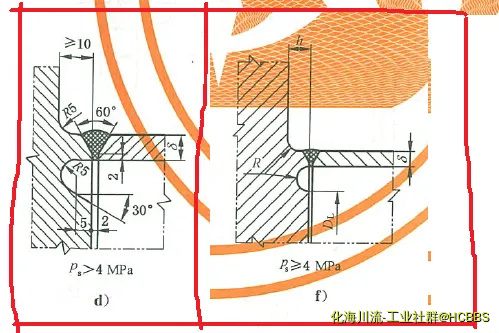

如图,这个焊缝如何探伤,不用讨论表探类,射线最好,其次是可记录的探伤,如果涉及到组装顺序,烦请给聊几句,谢谢!
就不用讨论免探伤及结构改进的话题,甚至无法探伤的说法,就是讨论如何探伤问题,其他的都不用扩展。此外,的确遇到并解决过的来解答下,免得给没接触过的海友误导了。

可以做RT,对接凸台的地方有20mm距离能贴片子就行,具体设计完问下做无损检测的人

贴在外面?里面明显不够20mm,我这边探伤人员说做不了,我再去确认下,到底为什么做不了。
就算能做RT后,定然有道环焊缝无法射线,然后用TOFD。

我这边探伤人员也说做不了,只能做UT.

锅检所同意吗?我们这边锅检所不同意,问题症结就在此。

TOFD对厚度(可能要16mm以上才能做)和伸出的对接长度有要求的(双探头原因),建议做UT+MT,个人建议仅供参考

厚度应该没有问题,这个结构只在大于4.0MPa才会使用,而且150上有明确指出不大于800的设备可以免于检测,所以这个问题只会存在于大于800及4.0Mpa以上的时候。
然后我说做的TOFD是把组对的最后一道环焊缝留在壳体中间,也就是跟管板的焊缝提前焊接解决完毕。

列管换热器把合拢缝放在筒体中间合适吗,万一折流板等内件正好在焊缝附近影响焊接怎么办?建议你看一下你们生产车间的装配顺序再决定。管板和筒体的缝做UT+MT我们做了很多,设计院、特检院都是认可的。(个人建议仅供参考)

这个锅检所吧,一个地方或者一个人都有不同意见,又无法沟通,就这个问题吧,即便按标准中提到的无法检测时焊缝系数取0.6,这样锅检所都不同意,说是能测你干嘛取0.6,嗨,经常还出现别的幺蛾子问题。

图纸是设计院出的,那么就按图纸要求进行,不是的话,跟设计院认可不认可跟他们没关系,焊缝放在中间是被逼的,而且也没有问题,至于你提到的问题这仅仅考虑的其中之一,还有避让开孔,避让支座,还要足够的TOFD空间等等,这都会在生产制作之前拟定好的,这一点问题没有。
车间顺序在一定范围内不是一成不变的,而且我们早就沟通过,是可行的,这个问题类似于固定管板换热器是暗穿还是明穿的道理。
