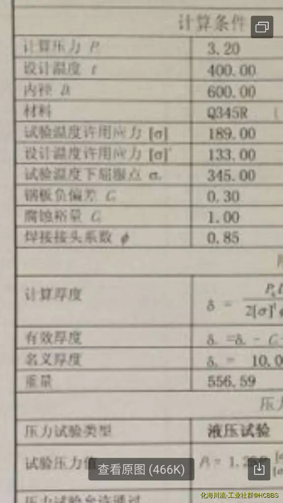

碰到了一个关于SW6计算时的计算书,Q345R设计温度400度时,材料的许用应力值为133MPa。而GB150中的许用应力值为125,请问一下各位海友,有没有也碰到过相似的情况?

fbym2008楼主 VIP会员 永久VIP | 显示全部楼层       最后访问IP山东省
huanghong 发表于 2019-6-14 13:44
截个计算书的图看看
看一下这个截图
发表于 2019-6-14 14:02:24
tianyewei + 5 积极参与
不应该这样,用的盗版软件吧
发表于 2019-6-14 16:01:47
经询问,软件采用的是正版软件,不存在盗版的问题。会不会软件版本的衔接点上,软件会出现这种情况。  详情 回复 发表于 2019-6-25 08:43
kareale88 发表于 2019-6-14 19:01
你看下还有壁厚影响的。大于等于16mm好像都要换行的。
两行的许用应力都是125
发表于 2019-6-24 16:25:48
huanghong 发表于 2019-6-14 16:01
不应该这样,用的盗版软件吧
发表于 2019-6-25 08:43:12

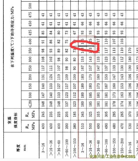

bingo242VIP会员 VIP会员 | 显示全部楼层       最后访问IP江苏省
按你计算书厚度不超过36mm,许用应力125MPa是400°高温蠕变下的应力,计算时要按蠕变前的应力计算。见图,如果对应温度去的应力超过黑线的计算时按黑线前的应力计算。
个人意见仅供参考
发表于 2019-6-27 21:22:19
您说的这是在水压试验时的取值,而不是在强度计算时的取值吧。  详情 回复 发表于 2019-7-1 08:09

cxd11888VIP会员 VIP会员 | 显示全部楼层       最后访问IP山东省
bingo242 发表于 2019-6-27 21:22
按你计算书厚度不超过36mm,许用应力125MPa是400°高温蠕变下的应力,计算时要按蠕变前的应力计算。见图, ...

xunxun6254VIP会员 VIP会员 | 显示全部楼层       最后访问IP湖北省
我的软件是125MPA啊
