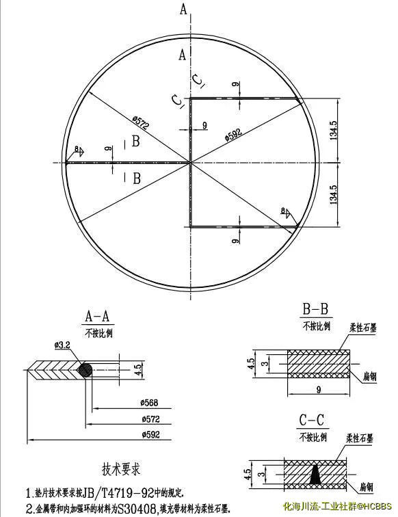

新手问个小问题:换热器封头垫中间带4道Y型拉筋的的 这种结构形式 有没有标准术语 叫什么垫片?如下图

分程垫片。

就称为“浮头垫片”,另加规格型号。按上图结合JB/T4719标准的话,就是F13-600-XX-6。

这是六管程换热器的浮头垫

换热器专用垫片
