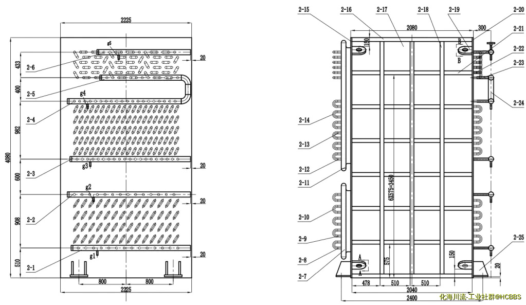

  大佬们好,这个省煤器换热管从上到下是高温、中温、低温换热段,都是正三角形方式排列的。我想问下中温和低温换热段都是“//////”这么排的,高温换热段的换热管为什么“\--/\--/\--/\--/”这么排,谢谢。

增加阻力,延长换热时间

请教:是翅片管吧,增加阻力了,怎么解决结垢的问题?露点腐蚀?谢谢

我是萌新不用请教。。讨论下,低温段会有露点腐蚀,对使用年限的影响很大,需要在换热管外面做套管,或者直接使用热管。
