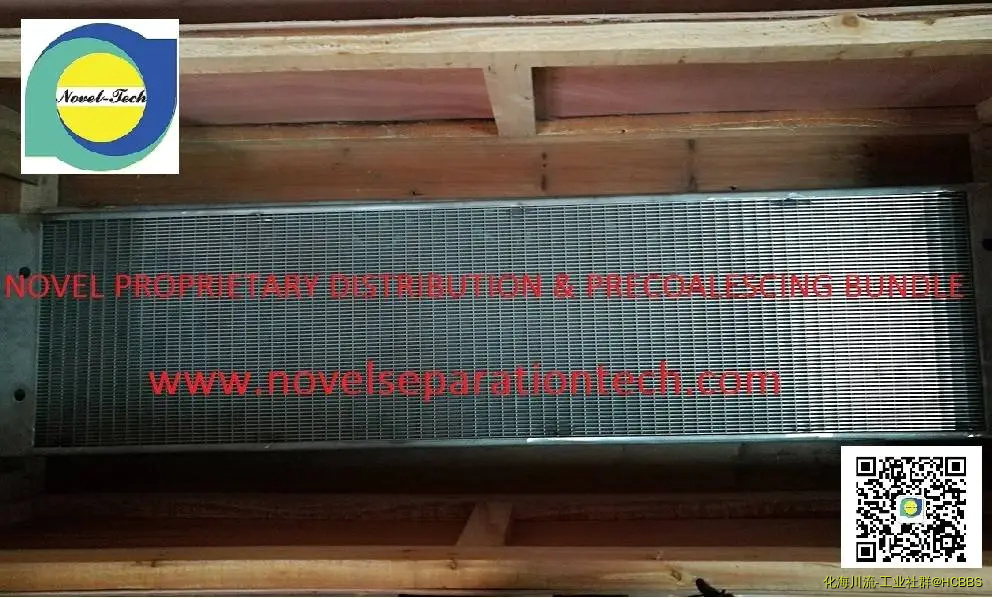

     接下来,需要采用预聚结再分配内件组,其主要作用是:一、对气流中携带的众多微小液沫进行预聚结长大,从而减少气流中微小液沫的总量;二、进一步对即将进入后续精密羽叶分离内件组的气流流态进行整流分配,确保气流在后续精密羽叶分离内件组高效稳定运行净化;三、确保后续精密羽叶分离内件超长寿命周期高效稳定运行。对于气流携带的重相质残留量要求高的循环气压缩机组,预聚结再分配内件组是必须设置的动力学分离内件之一。对应的预聚结再分配内件组系列是G50D系列。下图即是G50D系列预聚结再分配内件组照片:
登录/注册后可看大图
