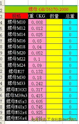

[求助] 请问各位老哥,弯头、螺栓、螺母的质量怎么求,或者到哪查?

都 有标准

老哥能说下看什么标准不

file:///C:\Users\Administrator\AppData\Roaming\Tencent\Users\120691937\QQ\WinTemp\RichOle\@H7YC0ELNI]P`MSUW62IF}6.png

螺栓螺母可以参照管法兰标准 HGT20592
弯头就不知道了,都是自己估的 哈哈

弯头一些小软件或手册样本上也许有,实在不行按中心展开当接管算得了,不需要多精确

HG20634
