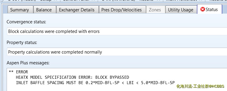

烦请高手帮我看一下,挡板参数中哪个设置的不对呢?

(12-1)x 0.59 + 1.2 =7.69m
管长为12m,扣除管板厚度及伸出管板的几毫米端部露头后,还剩下4m多难道不布置折流板吗?数据一致性出现了矛盾。
建议删除板间距0.59m,根据折流板数自动调整板间距;或者删除折流板数12,根据板间距及端区板间距,自动计算折流板数。

最好先看下输入是否准确,单位M,转化后是否有问题?
