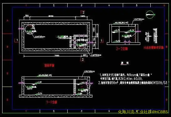

环评上已经写明所需应急池的容积,但我想知道具体构造是什么样的,比如阀门井,检查井,管道走向,排污阀设置等,我查了相关资料,只有容积大小的计算方式,没有具体的规范。谁能帮忙讲解一下,最好能有平面图和施工图纸,谢谢。

这个必须找设计院啊。别人给个图纸你就能干?

环评?八成的环评公司都不知道相应的事故池规范,你还是请专业的设计院设计,这方面的标准早就有了,而且规范后面的解释也相当清晰,不要过分依赖环评。《GB 50483-2009 化工建设项目环境保护设计规范》
