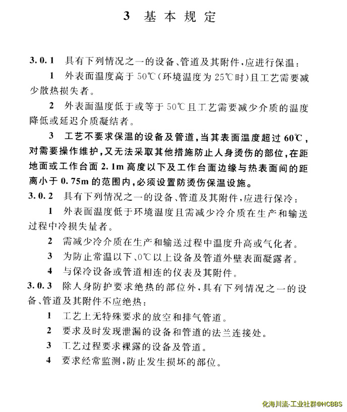

我们部门领导不让把精馏塔所有附属管线保温,只让包热物料,塔顶气相冷凝管和回流管没保温。进料缓冲罐还要看是不是从塔釜采出的,如果是就需要保温;不是塔釜采出就不需要保温。精馏塔不应该都要保温吗。。还有我们导热油有个冷却器,用循环水降温,但是并不会冷却至常温,这样的换热器需要保温吗?刚接触保温,不懂的事还很多。

GB50264

lwknightVIP会员 VIP会员 | 显示全部楼层       最后访问IP山东省
你们领导可能是从能量的损失上考虑的,没有严格按照规范来实行,他指出的那几个地方从能量损失方面来看,不需要保温,但是从规范的安全角度(防止烫伤)角度来看,要按照楼上那个GB50264来执行

冷回流的作用就是降温的,你包保温干什么。又不怕热量损失。板式换热器一般也是不需要包保温的。

板主所謂的精餾塔應該是一般型式的;要從有無必要講起:
塔頂出料的氣態→熱交換器冷卻→緩衝槽;緩衝槽以液位方式操作太高排的多,太少排的少,大多迴流精餾塔:
這樣的話由於要讓精餾塔塔頂的溫度較低,所以希望迴流以相對冷的方式能回流,所以不保溫
PS.除了操作的角度外,還要考慮到人員是否會燙傷,以上意見提供參考

从安全角度像导热油处需要保温,
