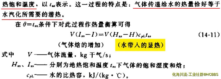

陈敏恒版化工原理第二版下册,P328
黄色高亮的部分  为什么不是水的潜热?

水的潜热是汽化所需的热量啊,这里说带入的显热是加入的液态水所带入的热焓啊,没看到用水的比热容来计算么

再细看下,就是热量平衡而已

谢谢楼上两位的提点,我感觉我对焓的理解误区主要在于,气体的焓是以干气为基准,但描述的是湿气的焓值~
