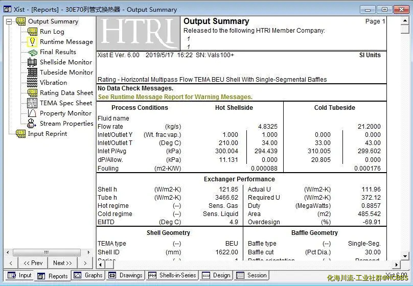

立式管式换热器的高度是10m,单流程,管层介质由下而上,管层所产生的压降到底需不需要考虑高度上所产生的压力降????跪求各位大神帮忙解决此问题!!

介质在列管式换热器管程中的阻力降主要是由介质的粘度、流道的长度,进出管口,以及在管箱中介质进出换热管等决定的,同样条件下的阻力降与换热器是立式还是卧式影响不大。
发表于 2019-5-17 16:20:59
kareale88 + 8 深入讨论
海川讲师  |  头衔:  TA未设置

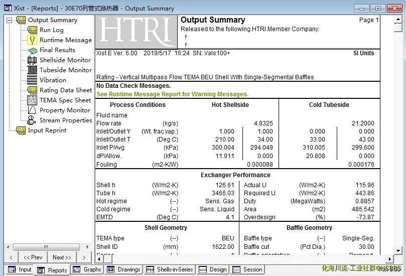

同样条件的换热器,卧式安装管程的阻力降为20.805KPa,立式安装为20.808,壳程影响稍大一点。

溪中鱼的泪VIP会员 VIP会员 | 显示全部楼层       最后访问IP江苏省
大神,你好!你这是什么软件,能否共享?
发表于 2019-5-17 16:36:09
网上可以下载的  详情 回复 发表于 2019-5-17 16:40
kareale88 + 3 积极参与
海川讲师  |  头衔:  TA未设置
溪中鱼的泪 发表于 2019-5-17 16:36
大神,你好!你这是什么软件,能否共享?
网上可以下载的,HTRI
