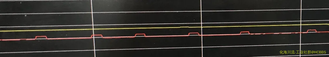

请问各位朋友,pid调节曲线如下,是什么原因啊?

肯定是有周期性干扰所引起的。建议你检查一下相关的参数波动

现场阀门不灵敏导致
发表于 2019-5-22 00:05:05
这种周期性波动,看起来也像是有大滞后的情况,应该是阀门反应太慢了……  发表于 2019-5-22 09:20
