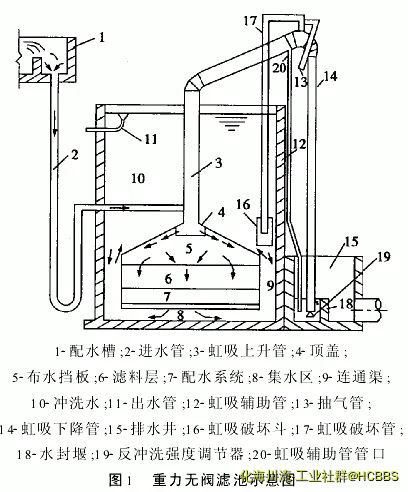

水务无阀过滤器内部结构和用途?

过滤水中悬浮物,杂质的。属于粗滤。用水过滤循环水系统的泥沙、杂质等。内部结构与原理图略有不同,实际上相对稍复杂一些。
