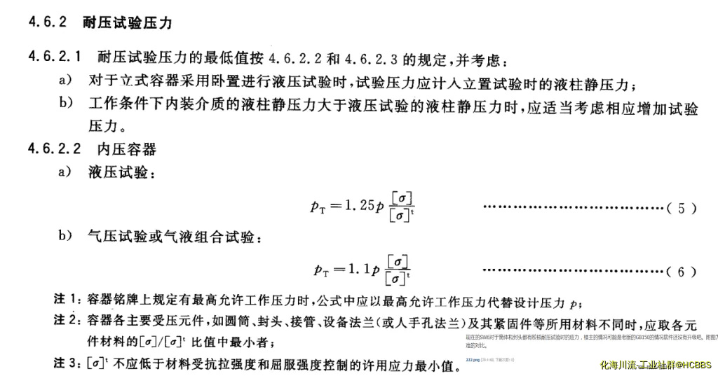

萌新求助!立式液压试压压力与卧式试验压力的关系?立式液压试验压力值是什么意思

这个立式液压试验压力是指设备所承受的最大液柱静压力么?求大佬说明

GB150上的:
