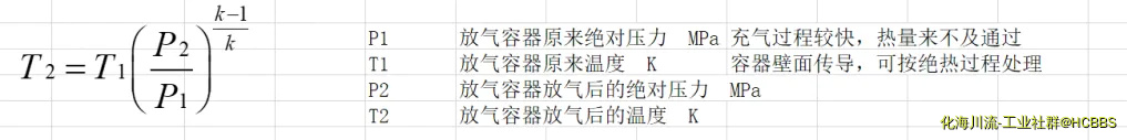

阿超syc62100VIP会员 VIP会员 | 只看该作者       最后访问IP河南省
简介--本帖最后由 阿超syc62100 于 2019-5-7 21:10 编辑 要用PROII模拟吧,从书上见到过下面公式,你可以试试,不知道准不准 k  气体的绝热系数,氮气k=1.4 ...-登录查看全文
发表于 2019-5-7 21:08:31

muhuaVIP会员 VIP会员 | 只看该作者       最后访问IP北京市
简介--我会这么算:1、先按绝热、膨胀降温到多少度。2、再考虑在15分钟内,从环境的吸热升温。-登录查看全文

钢琴师楼主 VIP会员 VIP会员 | 只看该作者       最后访问IP山东省
简介--muhua 发表于 2019-05-17 14:51 我会这么算:1、先按绝热、膨胀降温到多少度。2、再考虑在15分钟内,从环境的吸热升温。这是个半开放式系统,不能按着闭式系统算。 ...-登录查看全文
