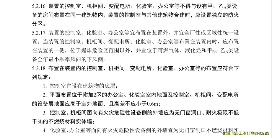

求各位大神帮忙解决一下:
1、液氯储槽楼上可以设置操作室吗? 不能设置的 依据
2、液氯充装厂房内可以设置操作室吗?  不能设置的依据

乙类厂房,不能,石化规

不能 建规也不能

不可以

化学品储罐区不能设置操作室

依据石化规GB50160中第2.2.16条、第5.2.17条、第5.2.18条
同时依据建规GB50016中对生产和使用危险化学品的火灾危险分类,明确氯气为火灾危险性乙类。

现在因为场地限制有什么可以解决的方案

10吨的液氨储量就达到重大危险源的管理要求,所以,现场条件限制的话,那这个装置就通不过安全评价的,再说,谁愿意守着重大危险源边上呢?

就是没有任何规定禁止在上面建设操作室,但从合理性和安全性上考虑,就不行。从社会道德上考虑就更不行。
