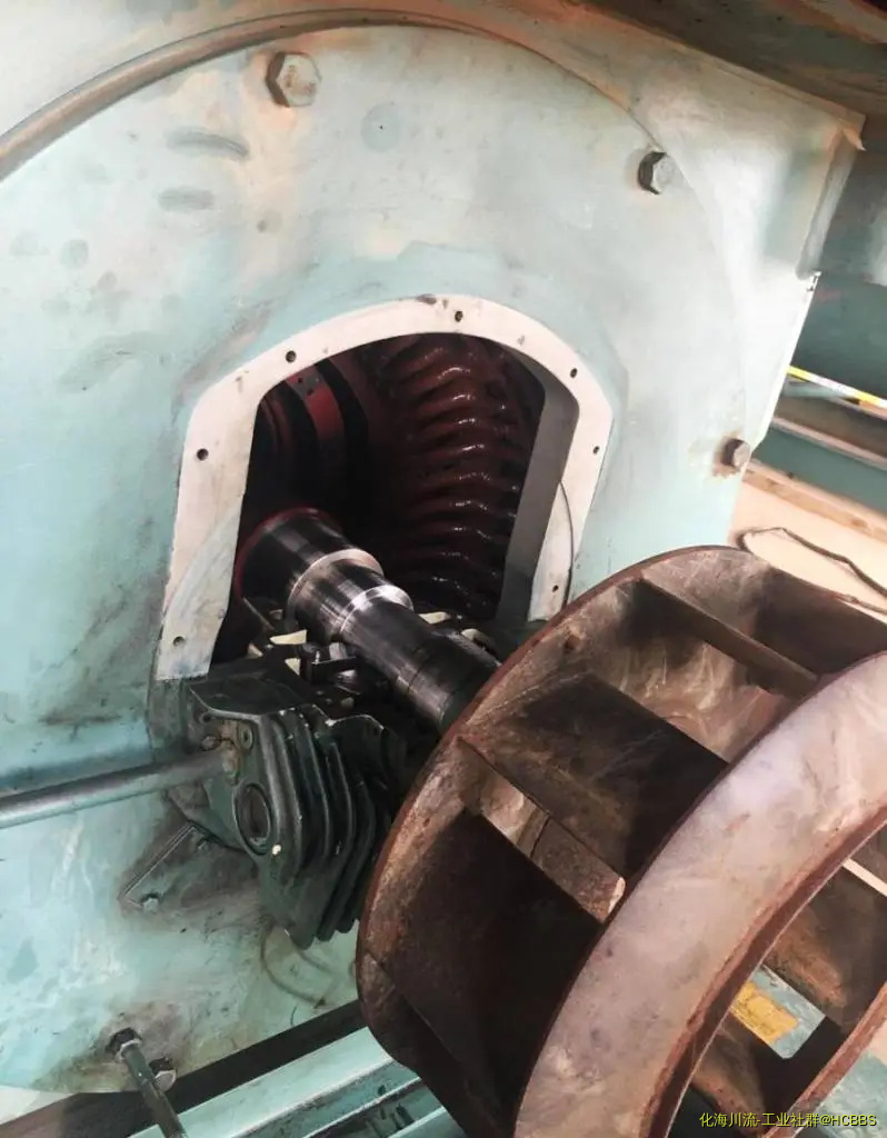

[原创] 约克压缩机压缩机抱轴分析
1.8K |1
1、缺油:压缩机内油膜薄或没有油膜,润滑作用消失,机械部件之间发生干摩擦,磨损严重,磨下的碎屑就成为研磨砂,造成更加严重的磨损,如此恶性循环导致最终的抱轴。
2、制冷系统脏:脏物本身造成压缩机部件之间的磨损,一个颗粒就相当于一把尖刀,使划下的颗粒越来越多,导致抱轴。
3、油过滤器堵塞:造成回油问题,致使润滑不好,加快磨损,致使抱轴
4、轴承磨损:轴承的磨损,对螺杆的支撑偏离原来的中心,轴线偏斜,使螺杆与轴承座之间的间隙单侧变小,破坏了油膜的润滑作用;另外轴承的磨损使螺杆在轴向和径向的定位效果变差,螺杆发生窜动,对压缩机的压缩腔及高压端面造成磨损,也会导致抱轴或扫堂
5、机油老化:机油起不到润滑及带走热量的作用,而温度对油的性能的影响作用又很大这就使油的性能退化,导致摩擦加剧,最终导致抱轴
6、系统缺氟:缺氟以后,热量存积在压缩机中,温度升高,使油的粘度降低,起不到很好的润滑作用,导致磨损。
7、冷凝温度过高:影响润滑油粘度,导致磨损。
8、热负载过大:影响润滑油粘度,导致磨损。约克压缩机轴承更换、抱轴抱死维修
